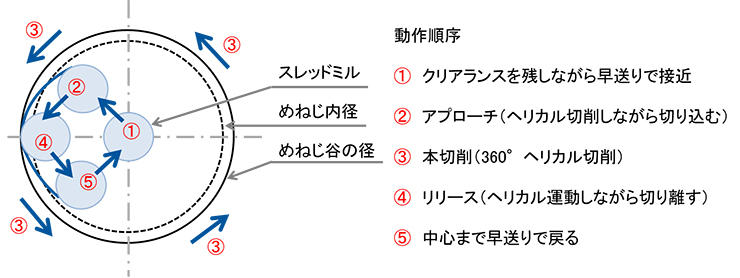

下穴をあらかじめ開けておき(最近ではAT-2※のように下穴を事前に用意する必要のないタイプもありますが…)下穴にスレッドミルを挿入して自転(主軸回転)と公転(ヘリカル切削)させ1周円を描く間に1ピッチ分軸方向へ送ることでねじ加工をすることができます。

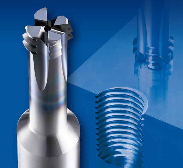

今月のイチオシは、去る5月20日に、満を持して新発売となりました、『高硬度鋼用底刃付きスレッドミルAT-2』でございます。満を持して…当社開発者の想いの代弁、独り言でございます。
如何でしょう?この美しい姿。如何にも切れそうな強靭な刃(やいば)。高硬度鋼用底刃付きスレッドミルAT-2は、その名の通り、底刃が付いて、穴あけとねじ切りが同時に加工できるスレッドミルでございます。
そして、OSGが絶対の自信をもってお薦めするAブランド製品。切削可能な被削材硬度は、、、なんと!65HRC。65HRCと言えば、ドリルやタップで使用されるハイス(高速度鋼)の硬度に近いものでございまして、当社史上、最高硬度のねじ切りを実現するものでございます。
思い返せば……62HRCの高硬度まで加工できる超硬タップ『VX-OT』が開発・発売されたのが1995年。あれから25年、ねじ切り加工もずいぶん進化したものでございます。ともすれば、非常に怖い思いのする高硬度材のねじ切り加工をより安全に、より安心に『AT-2』。
最後に…
『高硬度鋼用底刃付きスレッドミルAT-2』は左刃でございますから、当然左回転でご使用頂くことになります。昨今、左刃の工具をご使用になられることは少ないかと存じます。ご使用の際は、カタログ又は、動画を参照頂き、正しい使い方でご利用くださいませ。
