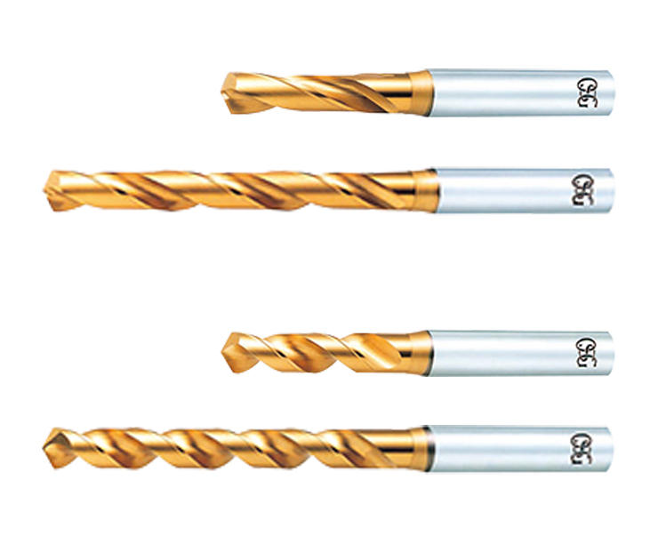

K爺のイチオシ /  EX-ゴールドドリル
謹啓、大暑の候、皆様にはますますご健勝のこととお慶び申し上げます。今月は、ちょっと趣向を凝らし、オーエスジーの地元、東三河をもっと知って頂こうと三河弁でも…(笑)
今月のイチオシは、昭和の時代にリリースされたEX-ゴールドドリル。姉妹品のEX-ステンレス用ゴールドドリルと合わせ、開発秘話も交えてご紹介したいと存じます。
EX-ゴールドドリル
時代は、今を遡ること40年近く前の昭和60年代初頭。マシニングセンタの普及が進み、穴加工もボール盤ではなく、マシニングセンタの機上で、高能率・高精度に行いたいニーズが出始め、超硬ドリルが少しずつ使われ始めた頃のお話でございます。
しかし、超硬ドリルは高い上に折れやすい。よほど上手に使わないと元が取れない。そこで、ハイスで超硬並みの高能率加工が可能なドリルを!と、オーエスジーが開発したのが、EX-ゴールドドリルでございます。
当時のハイスドリルと言えばツイストドリルが主流。シンニングがなく食付きも悪いため、ドリル加工の前にポンチングやセンタリングが必要でした。加えて切りくずが繋がり、切りくずを安定して排出する為に、ステップ加工が求められました。
対してEX-ゴールドドリルは、Rシンニングでドリルの中心まで切れ刃を有し、平面への穴加工であれば、ポンチングやセンタリングは不要。加えて先端角は130度と、ツイストドリルの118度を大きく超えた強靭な刃。更に心厚も厚く、一般的なツイストドリルがドリル径の10~25%に対して、EX-ゴールドドリルのそれは35%と高剛性、送り速度を上げても耐えられる仕様となっておりました。そして、高い送り速度は切りくずを厚くし、厚い切りくずは分断され易く、優れた切りくず排出性を実現、径の3倍以下の深さであればノンステップでの加工を安定して行え、初めて使ったお客様の度肝を抜いたものでございます。

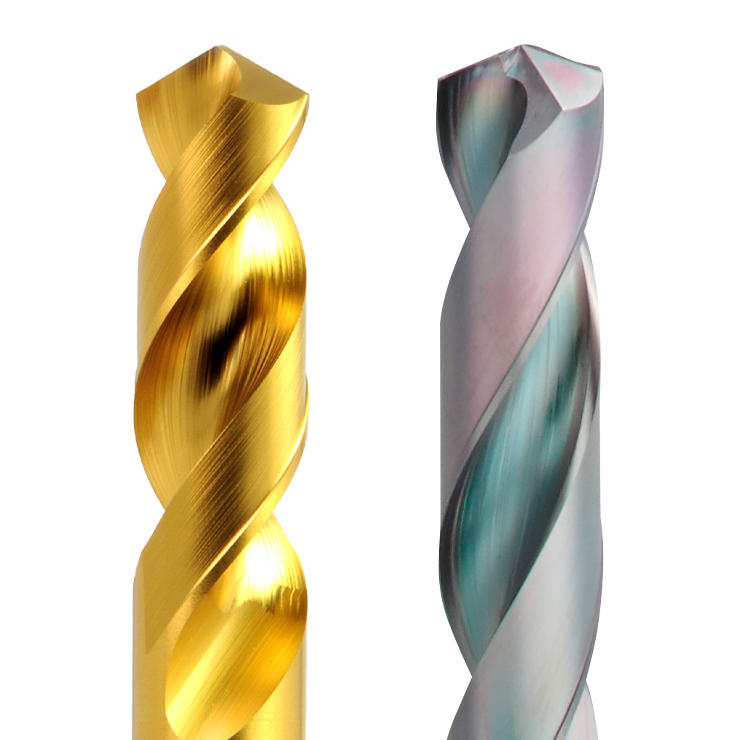

EX-ステンレス用ゴールドドリル
EX-ステンレス用ゴールドドリルは、EX-ゴールドドリルとは真逆の仕様で開発されたドリルでございます。
強靭な高剛性ドリルであるEX-ゴールドドリルは、逆にそこが仇となることがございました。例えば軟鋼やステンレス材の加工では、厚い心厚が仇となり、スラスト抵抗が大きくなったり、切りくずがうまく排出されなかったりして焼き付いたり...
そこで、逆に薄い心厚と広い溝で切りくずの排出性を良く、同時に切削油を侵入し易くして、それまでの「高性能ドリル=コバルトハイス」から背いて、耐摩耗性が高くて欠け難いバナジウムハイスを初めて採用して開発されたのがEX-ステンレス用ゴールドドリルでございます。EX-ゴールドドリルとは異なる強ねじれで薄い刃のEX-ステンレス用ゴールドドリルは、先端角を120度とすることで先端の強度を確保。軟鋼やステンレス鋼の高能率ハイスドリルとして高い評価を頂ける製品となり、今でも世界各国でご愛用頂いております。
さて、時代は移り、平成を過ぎて令和の時代に。今更ハイスドリル?と思われるかも知れませんが、0.01mm飛びでサイズが充実している汎用性の高いEX-ステンレス用ゴールドドリルや深穴ノンステップ加工のスラスタードリルとか、案外、使い勝手が良いところもございます。玉手箱と合わせて、今一度、ハイス工具の良さ、EX-ゴールドドリルの効能をご確認頂ければ幸いでございます。

EX-ゴールドドリル
時代は、今を遡ること40年近く前の昭和60年代初頭。マシニングセンタの普及が進み、穴加工もボール盤ではなく、マシニングセンタの機上で、高能率・高精度に行いたいニーズが出始め、超硬ドリルが少しずつ使われ始めた頃の話だに
しかし、超硬ドリルはどっ高い上に折れやすい。だもんで、よほど上手に使わないと元が取れん!そこで、ハイスで超硬並みの高能率加工が可能なドリルを!と、オーエスジーが開発したのが、EX-ゴールドドリルじゃんね
当時のハイスドリルの主流と言えばツイストドリル。シンニングがなく食付きも悪いもんで、ドリル加工の前にポンチングやセンタリングが必要だったじゃんねほんでもって切りくずが繋がるもんで、切りくずを安定して排出する為に、ステップ加工しんといかんかった
対してEX-ゴールドドリルは、Rシンニングでドリルの中心まで切れ刃が有るもんで、平面への穴加工であれば、ポンチングやセンタリングは不要じゃんね(^^)v加えて先端角は130度。ツイストドリルの118度よりでかいもんでどっ強い刃でさぁ…更に心厚も厚く、普通のツイストドリルがドリル径の10~25%に対して、EX-ゴールドドリルのそれは35%と、どでかいらぁ?すごく高剛性だもんで、送り速度を上げても耐えられるじゃんね
ほいで、高い送り速度は切りくずを厚くするじゃん、厚い切りくずは分断され易いもんで、切りくず排出性がよくなるじゃんねだもんで、径の3倍以下の深さならノンステップで加工ができて、初めて使ったお客様は、よくびっくらこいとったね
EX-ステンレス用ゴールドドリル
EX-ステンレス用ゴールドドリルは、EX-ゴールドドリルとは全然逆の仕様で開発されたドリルじゃんね
強靭な高剛性ドリルのEX-ゴールドドリルは、逆にそこが仇となることがあったもんで…例えば軟鋼やステンレス材の加工じゃ、兎に角切屑が分断し難かったもんで、すぐに刃が欠けるわ、切くずは排出されんわ、結果焼き付くわ...
だもんで、逆に薄い心厚と広い溝で切りくずの排出性を良く、同時に切削油を侵入し易くして、それまでの「高性能ドリル=コバルトハイス」から背いて、耐摩耗性が高くて欠け難いバナジウムハイスを初めて採用して開発されたのがEX-ステンレス用ゴールドドリルじゃんね。EX-ゴールドドリルと違って強ねじれで薄い刃のEX-ステンレス用ゴールドドリルは、そのままだとちょっと心配じゃんだもんで先端角を120度にして、先端の強度を確保したじゃんねほいで、ステンレス鋼用の高能率ハイスドリルとして高い評価を頂ける製品になって、発売以来30年の超ロングセラーで世界中でよおけえ使って貰っとるだに
ほいでのぉほい!時代は平成を過ぎて令和の時代になった今、今更ハイスドリル?と思うかも知れんけど、0.01㎜飛びでサイズが有って汎用性の高いEX-SUSドリルや深穴ノンステップ加工のスラスタードリルとか、結構使い勝手が良いところもあるじゃんね。玉手箱と合わせて、もう1回、ハイス工具の良さ、EX-ゴールドドリルの効能をご確認頂ければ嬉しいやぁ
