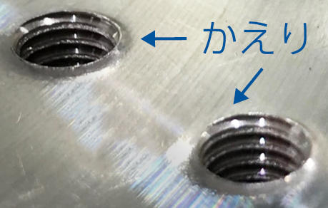

溝なしタップは、切削ではなく塑性変形でめねじを加工します。塑性変形で加工をしますので、口元に面取りがないと「かえり」(下写真参照)が発生します。
後工程でこの「かえり」を除去することもできますが、溝なしタップで加工する前に面取りをすることでかえりの発生を防ぐことができます。
溝なしタップで加工する前に下穴に60°~70°で面取りをしておくと「かえり」を防ぐことができます。(下図1参照)
オーエスジーの標準品には60°の面取り用ドリルがありますが、あまり一般的に使用する角度ではないかと思います。一般的な先端角のドリルで面取りを行わなくてはいけない場合は、面取りの端面の直径を「タップ外径+2P」程度にすることで「かえり」を防ぐことができます。(下図2参照)
溝なしタップでめねじを加工する場合、かえりは必ず発生しますが、加工前に面取りを行うことで防ぐことができます。少し特別な考え方の面取りですが、溝なしタップで加工をされる場合はお試しいただければと思います。

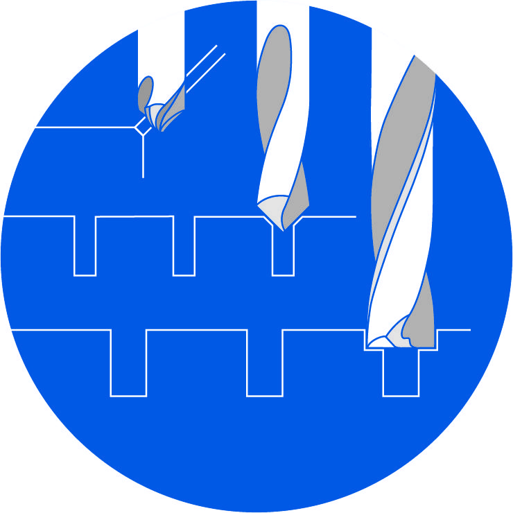

オーエスジーの面取り用工具は、穴面取り・C面取り・R面取りなどに対応できるバリエーションを取り揃え、隠れた(?)ロングセラー工具です。専用の「面取り・座ぐり」カタログもありますので、是非ご覧ください。
