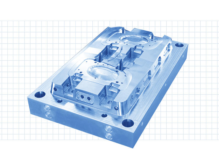

今月の玉手箱は、インターモールド開催にあわせて、金型の材料に使用される「高硬度材」をテーマにお届けしたいと思います。
ひとことに「高硬度材」と言っても硬さに関する定義がされているわけではありませんので、人によって高硬度の感覚も変わります。30HRCの被削材を「硬い」と感じる方もいらっしゃいますし、「そんなに硬くない」と感じる方もいらっしゃるかと思います。しかし、感覚で工具選定するのはトラブルの元です。最適な工具選定には、硬度の確認が欠かせません。
硬度の指標にはHRC(ロックウェルCスケール)、HV(ビッカース)、HB(ブリネル)、Hs(ショア)など様々ありますが、具体的な硬度を把握していただきたいと思います。いずれかの硬度が分かれば、馴染みのある硬度に換算できます(近似的にですが)。オーエスジーのカタログやホームページには、硬度換算用を掲載していますので、ご利用いただければと思います。
高硬度材を切削するには、切削工具の硬度が被削材よりも高いことが必須となります。どの程度の硬さの差があれば加工可能なのか、下記のような目安があります。
・安定した加工ができる:工具の硬さ ≧ 被削材の硬度 + 40HRC
・なんとか加工できる:工具の硬さ ≧ 被削材の硬度 + 20HRC
ハイスの硬度は「63~69HRC」なので、加工限界の被削材の硬度は「43~49HRC」。粉末ハイスの硬さは「68~72HRC」なので、加工限界の被削材の硬度は「48~52HRC」と考えることができます。それ以上の硬度の場合、超硬工具が必要となります。
ただ、被削材と工具の硬さだけで最適な工具選定ができるわけではありません。硬さの差に加えて、それぞれの硬度に適した工具の仕様も必要となることを、ご理解頂ければと思います。
最近では、非常に高い硬度に脆性(ぜいせい)が加わった「硬脆材」も、研削ではなく切削で加工したいというニーズが高まっています。脆性とは、外力が加わった時に変形せずに破壊してしまう性質のことで、「もろさ」と考えていただければと思います。具体的な硬脆材として超硬合金、セラミックス、ガラスなどが挙げられます。
