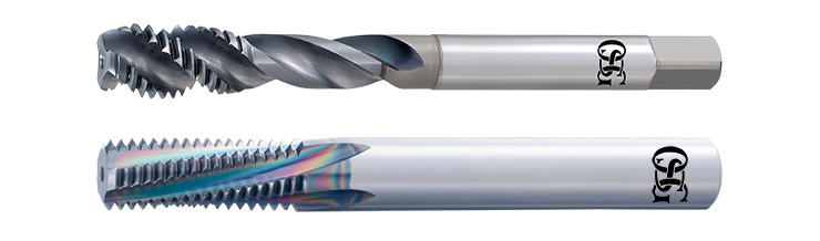

皆様ご存じのタップと比較しながら、スレッドミルのねじ加工の原理を説明していきます。
上:タップ 下:スレッドミル
上:タップ 下:スレッドミル

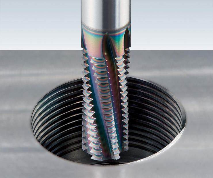

まずはスレッドミルの形状です。
スレッドミルはねじを加工する工具ですが、タップのようにねじ部がらせん形状ではありません。リードが無いとも言えますね。そしてタップがねじを切削する食付き部もありません。
タップのようなねじ状のらせん(リード)も食付きもなく、どのようにスレッドミルはねじを加工するのでしょうか?
スレッドミルは、工具の回転とヘリカル切削送りによってねじを加工します。スレッドミルThread(ねじ)・Mill(フライス加工)の名前からもお分かりいただけるように、エンドミルの側面加工に似た加工となります。
工具にリードがありませんので、ヘリカルで円周を移動する間に、1ピッチ分軸方向に送ることによってねじを切削します。

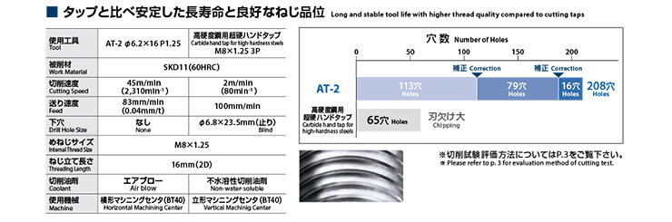

自明でございますね。加えてAT-2は、タップに比べ安定した長寿命と良好なねじ品位も確保できるのでございます。
