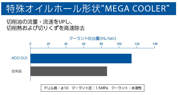

以下は、油穴付き超硬ドリルの単位時間あたりの切削油剤の吐出量を比較した資料(※1)でございます。
グラフでは従来型が85mL/secに対し、“MEGA COOLER”では115mL/secと、およそ35%吐出量が増えていることがお分かり頂けると思います。これは、“MEGA COOLER”ならクーラント圧を25%下げても従来型を上回る吐出量を実現できると言い換えられます。
聞くところによりますと、マシニングセンタの消費電力におけるクーラントシステムの比率はなかなか高いものだとか……“MEGA COOLER”を採用したドリルは加工時の消費電力削減に寄与できる、もしくは同じ消費電力でより工具の耐久性を実現できる、環境に優しいドリルと呼べるのではないでしょうか?ということで今月のイチオシは、“MEGA COOLER”を採用したADO-SUSドリル(※2)でございます。

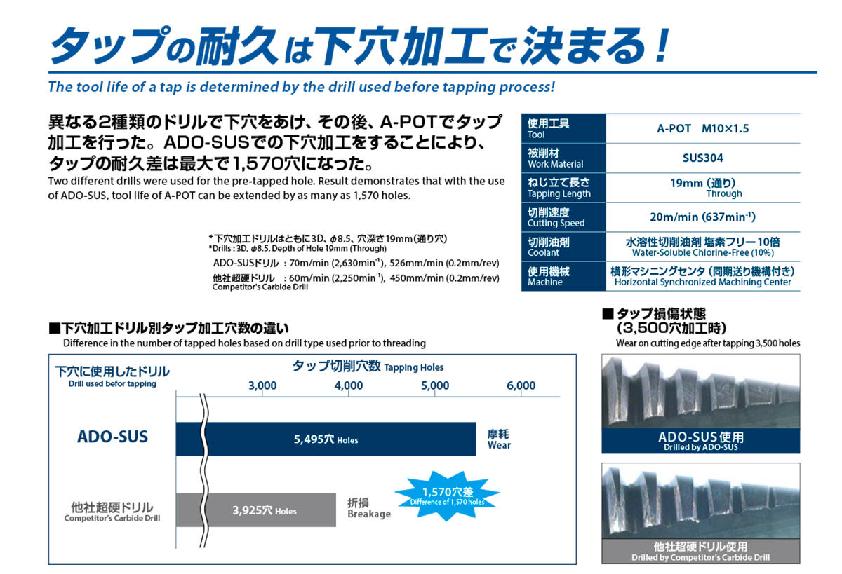

ADO-SUSはクーラントの吐出に優れるのみならず、後工程の工具へも効果を奏します。以下はカタログからの抜粋ですが、同じタップでも前工程のドリルによって工具の耐久性に大きな差が出るというデータでございます。
端的に申し上げれば、
1.下穴の加工硬化がタップの耐久性に大きく影響を与える
2.ADO-SUSドリルは加工硬化を抑制できる
ということでございます。
加工硬化を抑制できるメカニズムは、
1.切削抵抗の小さい、切れ味重視の刃先形状
2.被削材との摩擦を抑制する特殊マージン
詳しくはカタログを参照くださいませ。
