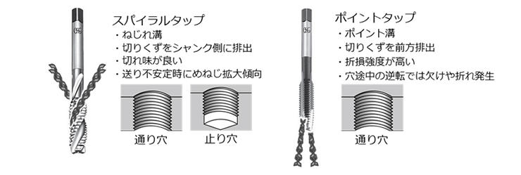

タップを選定する際には、ねじの形状、ねじの深さ、被削材、切削油剤などの加工環境といろいろと考えるべき要素があります。安全にトラブル無くかつ能率よく加工するためにタップの使い分けに悩まれることもあるかと思います。
ここでは、「スパイラルタップとポイントタップはどのように使い分けるのか?」とよくご質問いただく内容についてお話ししたいと思います。
まず簡単にスパイラルタップとポイントタップの特徴を下記にまとめてみました。
2つのタップを比較すると、切りくずが排出される方向が異なり、対応できるねじ形状も異なることがお分かりいただけると思います。
ポイントタップは切りくずを前方に排出するので止り穴に使用すると切りくずが下穴にどんどん溜まり、切りくずが処理できずに折損につながるため、止り穴には使用できず通り穴専用のタップと言えます。
スパイラルタップは切りくずをシャンク側に排出するため止り穴にも、通り穴にも使用できます。と考えると通り穴も止り穴もスパイラルタップにすれば問題無いのでは……とお考えになるかもしれません。
もちろん問題は無いのですが、スパイラルタップは切りくずがねじれた狭い溝を通って排出されるため切りくずを排出する途中に切りくずを噛み込んで、タップが折損したり、刃欠けを起こすリスクがポイントタップよりも高くなります。
このことから、通り穴はポイントタップ、止り穴はスパイラルタップを使い分けることで加工時のリスクを小さくすることが可能です。

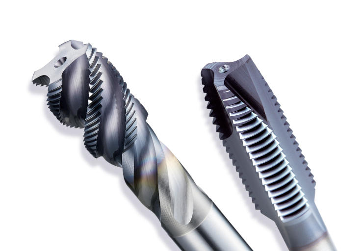

そのスパイラルタップに、「EXZ-SFT」が新しく加わりました。玉手箱の中でもご紹介しましたスパイラルタップの「欠け」の問題を解消できるスパイラルタップです。現在、発売記念キャンペーンを行っていますので、是非ご確認ください。

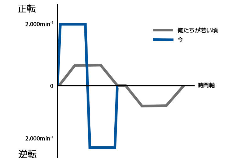

「シンクロとかリジットとか呼ばれる“完全同期機構”なんて存在しなかったからな。だいたいマシニングセンタも無かったし、だからタップ加工と言えば手立てかボール盤だった。
せいてんする(正転する)
きりはじめる(切り始める)
とまる(止まる)
ぎゃくてんする(逆転する)
どれもゆっくりだったもんだ。それが今じゃ……
止まっている状態から一気に回転を上げられて、ワークに食いついた!と思ったらすぐ停止だ。それも超急ブレーキで止められちまう上に一気に逆回転だってんだから、たまったもんじゃねぇ。物理でも、“慣性の法則”とか“モーメント”とか言うじゃねぇか?そういう自然の理ってもんを無視して、
ハイっ、正転!
それっ、切削!
一気に、逆転!
って、どれも瞬殺じゃねぇか!余韻なんて一切ねぇ。比較するとこんな感じだな。忙(せわ)しねぇ時代になっちまったもんだ!」

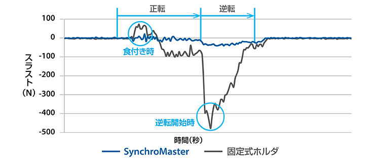

「先輩、お気遣いありがとうございます。先輩はご存知ないかもしれませんが、今は、先輩が気にしてくださった、首が折れるような衝撃(スラスト荷重)から身を守ってくれる、魔法みたいなツーリングがありまして……こちらをご覧ください」
と後輩は説明を始める。
あ!申し遅れましたが、タップ同士の会話でして……
先輩は汎用のEX-タップシリーズ、後輩はA-タップシリーズの会話でございました。
魔法みたいなツーリング……それはSynchroMaster
■タップの突発的な折損を防止したい
■タップ寿命を安定させたい
■ねじ品位を向上させたい
■難しいショートチャンファ(食い付きの短いタップ)での加工も安定加工にしたい
等々、タップ加工の更なる安定化に、新しいサイズを追加してお応えいたします。

そう言えば、汎用のEX-SFTシリーズに直系の後輩、ニューバージョンが追加されました。その名もEXZ-SFT。EX-SFTとA-SFTの中間的な立ち位置のこの新しい後輩、EXでもAでもないな…そんな時ご検討頂ければ。
