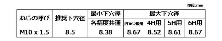

切削タップの下穴径の決め方ですが、メートルねじであれば、(呼び径)-(ピッチ)で決める場合が多いのではないでしょうか。M10x1.5を例にすれば、呼び径の10mmからピッチの1.5mmを引き算した、
10mm - 1.5mm = 8.5mm
8.5mmが切削タップの下穴径として算出できます。オーエスジーのねじ下穴径表でも、この8.5mmが推奨下穴径として記載されていますが、ねじ精度が6Hの場合、最小下穴径が8.38mmで最大下穴径8.67mmになります。
最小・最大径の差はおよそ0.3mmありますが、これはめねじの内径許容寸法から設定しています。では、下穴径は最小・最大どちらで考えた方が加工として望ましいのでしょうか。
結論は、下穴径は内径許容寸法内でできる限り大きな方が望ましいと言えます。その理由は、下穴径をできる限り大きくすることで、
・切削抵抗が減り、タップや加工機への負担が小さくなる
・切りくずの量が減ることでトラブルが起きにくくなる
以上のことから結果としてタップの寿命が伸びる傾向になります。
M3x0.5のめねじ加工で、下穴径が最大で加工した場合と、最小で加工した場合を比較したところ、タップの寿命が2倍以上になった、という実例もあります。M3x0.5の下穴径の最小・最大の差は0.14mm。一般的なコピー用紙の厚みがおよそ0.09mmなので、わずかコピー用紙1.5枚分程度の厚みの差でここまでタップの寿命に差が出る場合があるという事です。わずかな下穴径の差がタップの寿命に大きく関係することがお分かりいただけましたでしょうか。
一度、皆さんのお仕事の中で、タップの下穴径を内径許容寸法内で見直してみると、タップの寿命が大きく伸びるかもしれません。是非お試しいただければと思います。
