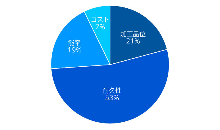

とある被削材でのニーズ構成比
とある被削材でのニーズ構成比

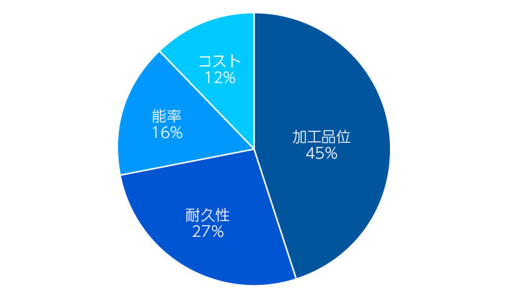

上記は、とある被削材のエンドミル加工へのニーズの分布(当社調べ)でございます。対して、以下は全ての被削材におけるエンドミル加工のニーズの分布(同じく当社調べ)でございます。
エンドミル全般でのニーズ構成比
エンドミル全般でのニーズ構成比
全般的なニーズよりもはるかに高く、半分近い45%のお客様が加工品位に課題をお持ちの被削材、それはアルミ、正しくはアルミニウムでございます。ということで、今月のイチオシは非鉄用DLCエンドミルでございます。

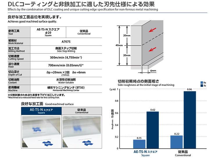

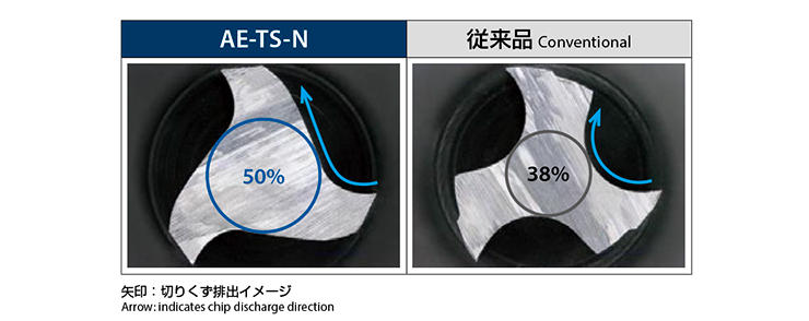

AE-TS-N
非鉄加工に適した3枚刃の標準仕様の短刃で、φ3~25までのスクエアとラジアス、計38アイテムをラインナップし、加工品位が求められる加工にお薦めでございます。以下、従来品との対比でございます。従来品に比べ、はるかに良好な加工面を実現できることがお分かり頂けるかと存じます。

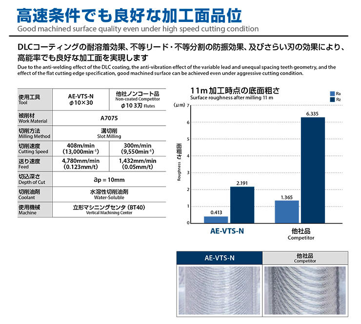

AE-VTS-N
不等リード・不等分割を採用した高能率志向タイプで、高速条件下でも良好な加工面品位を実現いたします。サイズラインアップは、刃径φ3、4、5、6、8、10、12の7サイズにスクエアとラジアスで計35アイテムを用意しております。アルミの高能率加工に自信を持ってお薦めいたします。

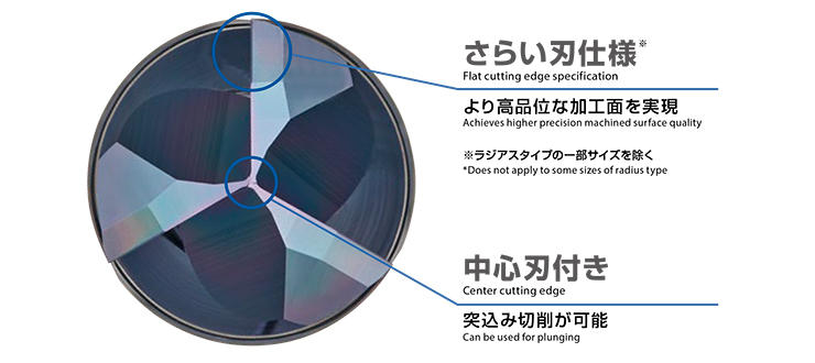

PXAL
非鉄用DLCヘッド交換式エンドミルPXMシリーズの1ラインナップで、刃径φ10、12、14、16、18、20、22、25の、刃太タイプを含むスクエア全24アイテムを用意してございます。さらい刃で高品位な加工面を実現するとともに、底刃は中心刃付きで突込み切削も可能、幅広い加工に対応いたします。
