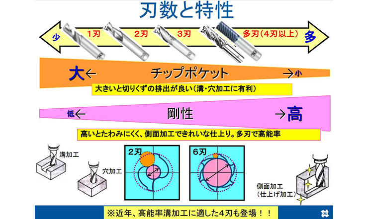

【Q】 エンドミル2枚刃と4枚刃の使い分けは?
【A】 一般的に溝切削、穴加工等切りくずの排出が困難な加工は2枚刃エンドミルを使用します。側面切削など切りくずの排出が容易な加工には4枚刃(多刃)エンドミルを使用して効率を上げます。
