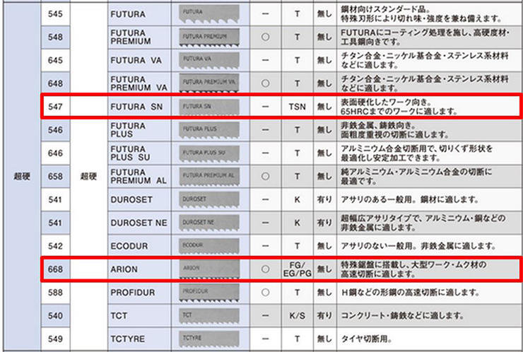

例えば、φ300の鋼を1分程度で切断できたら如何でしょう?そんな高速加工を実現するバンドソーがこちら「OSG WIKUS バンドソー」。上述の高速切断は、超硬の、下図下段の囲み、「ARION」での一例でございます。
また60HRCを超える高硬度な材料が安定して切断できたりしたら如何でしょう?こちらは、上図上段の囲み「FUTURA SN」タイプでの一例でございます。
勿論、上記の加工は、どんな機械でもどんな形状のワークでも可能な訳ではございません。加工機や被削材の形状など、諸条件が揃えばのお話でございます。
以上、ちょっと極端な一例ではございましたが、日本の働き方改革に合わせ、生産性向上ソリューションでご紹介させて頂きました。その他、耐熱合金などの難削材はもちろん、石英ガラス、サファイヤ、セラミックス、更にはコンクリートやタイヤ!と言った特殊用途まで、あらゆる切断にソリューションを用意しております。かつては重厚長大の代名詞、最近ではIndustry 4.0 と、常にモノづくりのメッセージを世界に発信してきたドイツはWIKUS 社の日本代理店を当社グループ会社の株式会社青山製作所が担い、OSGグループ全体で責任を持って提供させて頂きます。

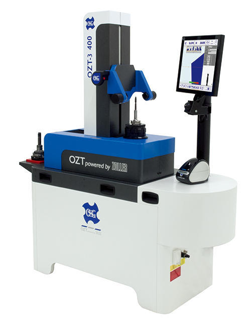

【Q】 ツールプリセッタとはどういったものですか?
【A】 工具のプリセットをする機械です(プリセットとは、ツーリングに工具をセットし工具径、突出し量を測定する作業のことです)
<ツールプリセッタの特長>
①加工に必要な工具長・工具径といった情報を外段取りで行うツールとなります。
②外段取りを行う事によって、機械の稼働率をUPし生産性を向上する事が出来ます。
③取り付けた工具状態の振れを確認、調整する事で工具のもつポテンシャルを活かす事ができ、高能率で安定して加工する事が出来ます。
オーエスジーでは、ツールプリセッタ「OZTシリーズ」(ZOLLER社製)を取り扱っております。OZTシリーズは、誰でも、簡単に、高精度で、測定出来るツールプリセッタとなっております。
