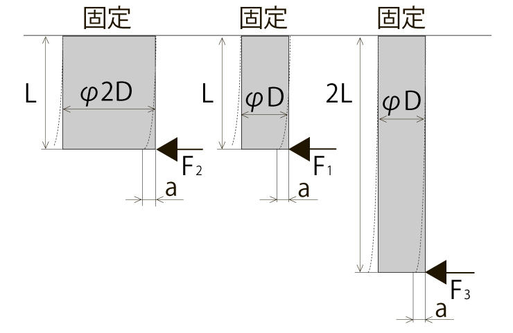

謹啓、歳晩の候、皆様にはますますご健勝のこととお慶び申し上げます。いよいよ平成最後の師走、年の瀬でございます。そんな気忙しい師走のイチオシは......と、その前に数式をご覧頂きたく存じます。
a=(F・Lの3乗)/(3・E・I)
a:たわみ量
F:曲げ方向に加えた力(F1,F2,F3)
L:丸棒の長さ
E:縦弾性係数
I:断面2次モーメント
I=π・Dの4乗/64
D:丸棒の直径
以上、上図のように上端を固定した丸棒におけるたわみ量aを求める計算式でございました。難しい計算式でございますが、要は、同じ負荷(F1=F2=F3)を丸棒にかけた場合
1. 長さが2倍になると、2の3乗=8倍たわみ
2. 径が2倍になると、1/2の4乗=1/16のたわみ

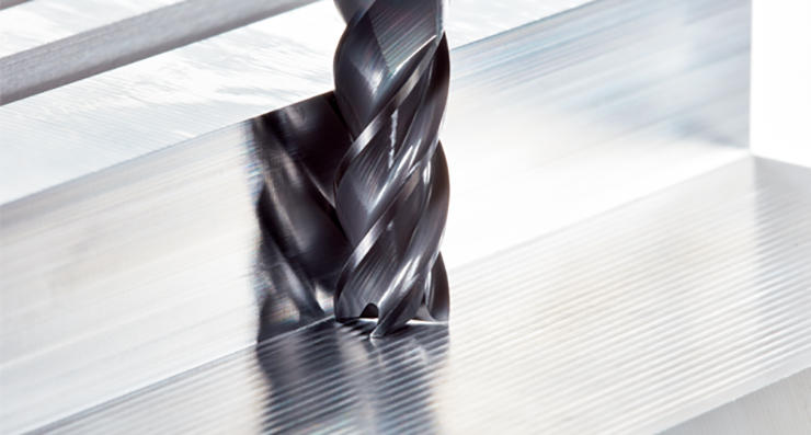

になるというお話でございます。こういう理由から、突き出しが長い又はロング刃長のエンドミルでの加工は、ビビリが発生したり加工面が悪くなったりと、難しいのでございます。ということで今月のイチオシは、そんな、刃長が長くても高能率な加工が可能で、美しい加工面が得られるエンドミル、そして当社開発者が絶対の自信を誇るAE-VMLでございます。なぜ、AE-VMLはロング刃長でも高能率な加工ができるのでしょうか?以下、開発者が語ったポイントの要約でございます。
1. 大きな芯厚とウェブテーパで高剛性(上述、断面2次モーメントを大きく)
2. 不等リード・不等分割(AEシリーズに共通して採用、加工時の振動を抑制)
3. マイクロレリーフ(仮に振動しても不要な喰い込みを抑制、安定した切削を実現)
それでは、百聞は一見に如かず… AE-VMLの美しく高能率な加工をご覧くださいませ。
