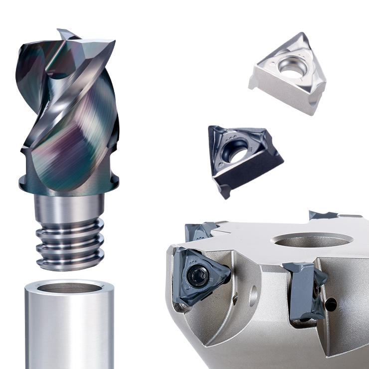

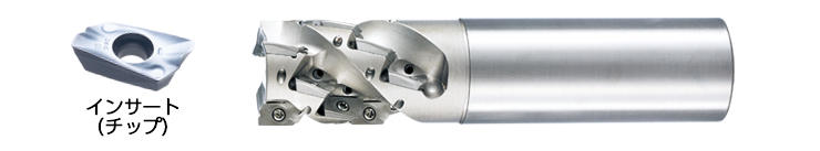

工具の構造には、インデキサブル工具とソリッド工具があり、インデキサブル工具の中でさらにインサート(チップ)交換タイプとヘッド交換タイプに分かれます。工具を選定する際に、どのような使い分けをすれば良いか悩む場合もあるかと思いますのでそれぞれの構造や特徴を説明します。
構造の違いは以下の通りです。
インデキサブル工具:インサート(チップ)交換タイプ
インサートをボディやシャンクに取り付けるタイプの工具。「カッタ」とも呼ばれる

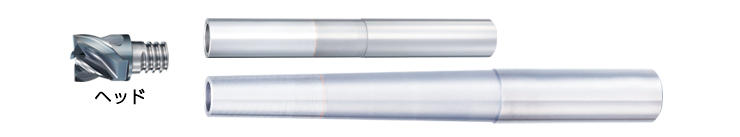

インデキサブル工具:ヘッド交換タイプ
ソリッド工具の先端を取り付けるタイプの工具
ソリッド工具
刃部とシャンク部が一体の材料の工具
刃部とシャンク部が一体の材料の工具
構造が分かったところで、加工をする上でどのような特徴があるのか考えてみたいと思います。
・加工精度の高さ
 ソリッド工具 > ヘッド交換タイプ > インサート(チップ)交換タイプ
・加工能率
 インサート(チップ)交換タイプ > ヘッド交換タイプ > ソリッド工具
・ランニングコストの経済性
このように加工精度の高さではソリッド工具にメリットがありますが、インデキサブル工具であるインサート(チップ)交換タイプやヘッド交換タイプは、摩耗したインサートやヘッドを交換することで新品の工具の状態に戻すことが可能です。加えて、インサートやヘッドを交換することで様々な被削材や加工環境に適応することが可能です。
インデキサブル工具はランニングコストが抑えられる反面、インサートまたはヘッドと、それを取り付けるボディが必要ですのでイニシャルコストが高いな…とご相談を受ける場合もあります。

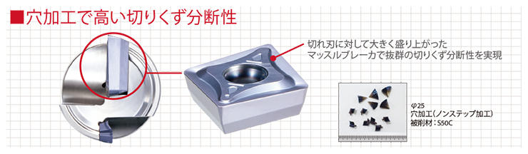

一本で様々な加工形態に対応するPMDシリーズには、大きな特長が2つございます。その一つが、穴加工における切りくずの分断性。切れ刃に対して大きく盛り上がったマッスルブレーカが、抜群の切りくず分断性を実現するのでございます。

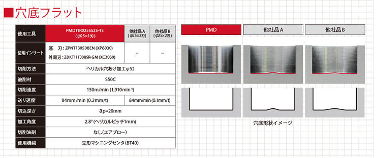

2つ目が穴加工した際の穴底形状でございます。同機能の工具では、凸形状となることの多い穴底形状、PMDでしたらフラットに仕上げられるのでございます。
