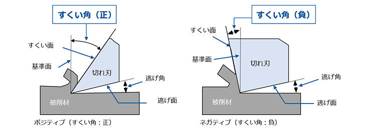

エンドミルの性能を決める要素の一つに「すくい角」があります。このすくい角が「ポジティブ」か「ネガティブ」かが、切削性と刃先剛性に影響を与えます。ここからは具体的な違いについて説明していきます。
まず、すくい角について簡単に説明します。すくい角とは、エンドミルが被削材を切削するときに、被削材の面(基準面)に対するすくい面の傾きを表す角度のことです。下の図のようにすくい角が0°より大きく(正に)なるとポジティブな、すくい角が0°より小さく(負に)なるとネガティブな形状となります。
それぞれの違いを下記に示します。

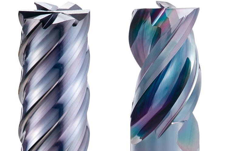

すくい角がポジティブ(すくい角:正)な場合
切れ刃がシャープになり、いわゆる切れ味の良い工具になります。切れ味を活かして、むしれや溶着のトラブルを起こしやすいステンレスや軟鋼、アルミや銅などの非鉄金属に適した形状と言えます。
すくい角がネガティブ(すくい角:負)な場合
ポジティブ形状と比較して切れ刃が鈍角になるため、切れ味は低くなりますが、刃先の剛性は高くなります。刃先の剛性を活かして、欠けが発生しやすい高硬度鋼等には、ネガティブ形状が適した形状と言えます。

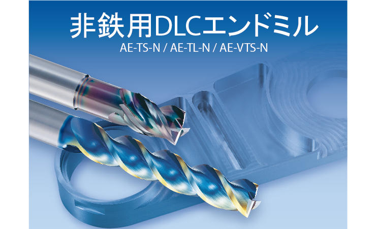

まずはポジティブ刃型を代表して、非鉄用DLCエンドミル。とかく溶着しやすいアルミニウム合金は、大きな切込みで高能率な加工を試みようとすると切りくず離れが悪く、場合によってはエンドミルの溝部に切りくずが圧着してしまうこともございます。そんなアルミニウム合金を、安心、安全に能率よく加工できるAエンドミル、それが非鉄用DLCエンドミルでございます。
3枚刃スタンダードタイプのショート刃AE-TS-N
同じくロング刃のAE-TL-N
より高能率で高品質な加工を実現する、不等分割、不等リードを採用したAE-VTS-N
以上3つのラインアップで、アルミ合金の外、銅合金など非鉄加工にお応えいたします。
詳細はこちら

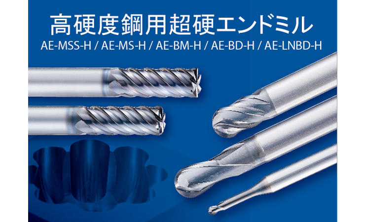

次はネガティブ刃型を代表して高硬度鋼用超硬エンドミル。とかくエンドミルの刃が欠けやすく、損耗の激しい高硬度材の加工には、刃先強度が高く優れた耐摩耗性のDUROLEYコーティングを施した高硬度鋼用超硬エンドミルを。
スタブ形(スクエア)のAE-MSS-H
ショート形(スクエア・ラジアス)のAE-MS-H
高能率4枚刃ボールのAE-BM-H
高精度仕上げ用2枚刃ボールのAE-BD-H
高精度仕上げ用2枚刃ボール、ロングネックタイプのAE-LNBD-H
以上、5つのラインアップで、高硬度材の加工をより安全に、より早く、そしてより経済的に行うことが可能です。
詳しくはこちら
