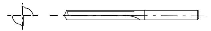

穴の面粗さ低下の大きな要因として、切りくずによるキズが挙げられます。サイズがφ10程度で長い切りくずが出ている場合Rz25μm程度(※1)まで悪くなる可能性があります。ただ、切りくずの分割性が良好な被削材でもドリルではRz12.5μm前後になります。
当社コミュニケーションダイヤルでもよく加工相談を受ける精度、穴面粗さRz6.3μmではリーマ加工が必要になります。面粗さRz6.3μm以下の場合、ドリル一発加工は無理と判断されたほうがいいでしょう。
ただし、加工ワークが非鉄であればバニシングドリルにて一発加工が可能になります。バニシングドリルとは直溝形状で溝のヒール側にマージンがついており、このヒール側のマージン部分がワーク内面と擦れる(バニッシュ)ことにより面粗さが向上します。
【バニシングドリル】
【バニシングドリル】
バニシングドリルについては特殊品です。詳細は販売店、当社営業所にお問い合わせください。

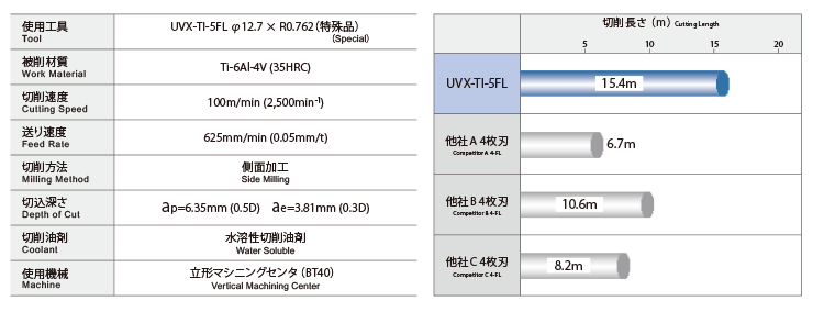

等の特徴があり、被削性が悪く加工能率を上げ難い材料でございます。そこでイチオシさせて頂きたいのが『UVX-TI』シリーズ。

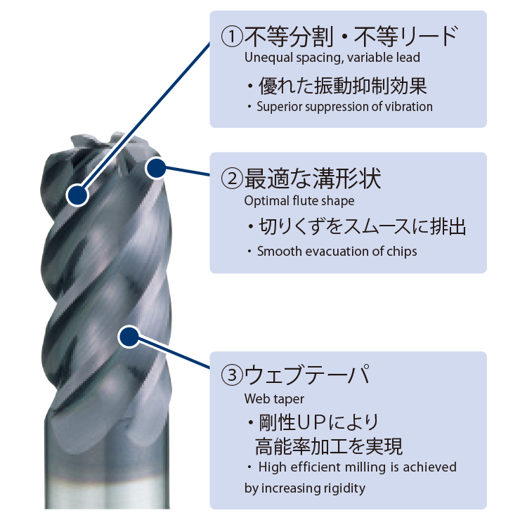

 UVX-TIシリーズは、上記1、2の特徴対策として、②と③のスペックを施し、刃先強度と切りくず排出性の両立を実現しております。例えば溝のねじれ角は、4枚刃で40.5°/43.5°、5枚刃で41°/42°/43°と、汎用的な30°より強く、強ねじれ(45~50°)よりは弱い、微妙なチューニングとなっております。加えて①のスペックを施すことで、送り速度を上げる又は削りしろを増やす等しても、びびり難く安定した加工が可能となっております。
【UVX-TIシリーズのスペック】
【UVX-TIシリーズのスペック】

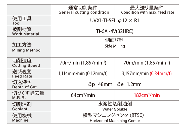

 結果、一刃あたりの送り0.34mm(3,157mm/min)という高能率加工や切削長15.4mという長寿命加工を実現しました。詳細は以下でご確認下さい。
【側面加工における超高能率加工】
【側面加工における超高能率加工】

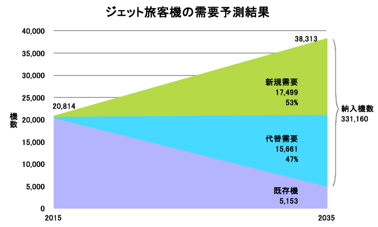

 現在2万機を保有する我々人類ですが、その必要機数は向こう20年間で実に2倍近くまで必要になると予測されており、入替需要と合わせて3万3千機の需要が見込まれます。
出典:『民間航空機に関する市場予測2016-2035』一般財団法人日本航空機開発協会、2016年3月
 参考までに、冒頭のMRJは確定受注機243機、オプション受注機184機(Wikipediaより)だそうで、そのお値段@約42億円~53億円とのことですから、受注総額は約2兆円。さて3万3千機の需要総額はお幾らくらいになるのでしょう?

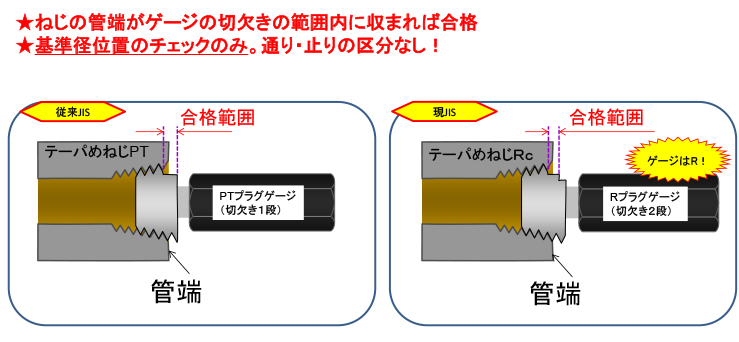

【Q】 管用テーパねじゲージのRとPT、ゲージの違いは?共有可能??
【A】 切欠きの数に違いがあります。Rは2段、PTは1段です。形状や公差が異なる為、共有は出来ません。
