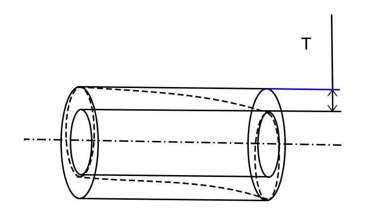

さて、今回は穴精度シリーズ第3弾、穴曲りについてお話しさせていただきます。そもそも穴曲りとはJISで言うと円筒度の事になります。円筒度Tの意味はTだけ離れた二つの同軸円筒面の間の領域になります。(図1)

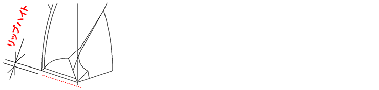

●ドリルの2つの溝(切れ刃)の切れ刃にかかる回転抵抗のアンバランスにより不規則な方向へ傾いて加工してしまう
上記の原因としては以下の点が挙げられます。
A)ドリルの剛性不足
B)リップハイト(※1)と外周の振れ大
C)切りくず詰まり

(※1)リップハイト:切れ刃の高さの差のこと

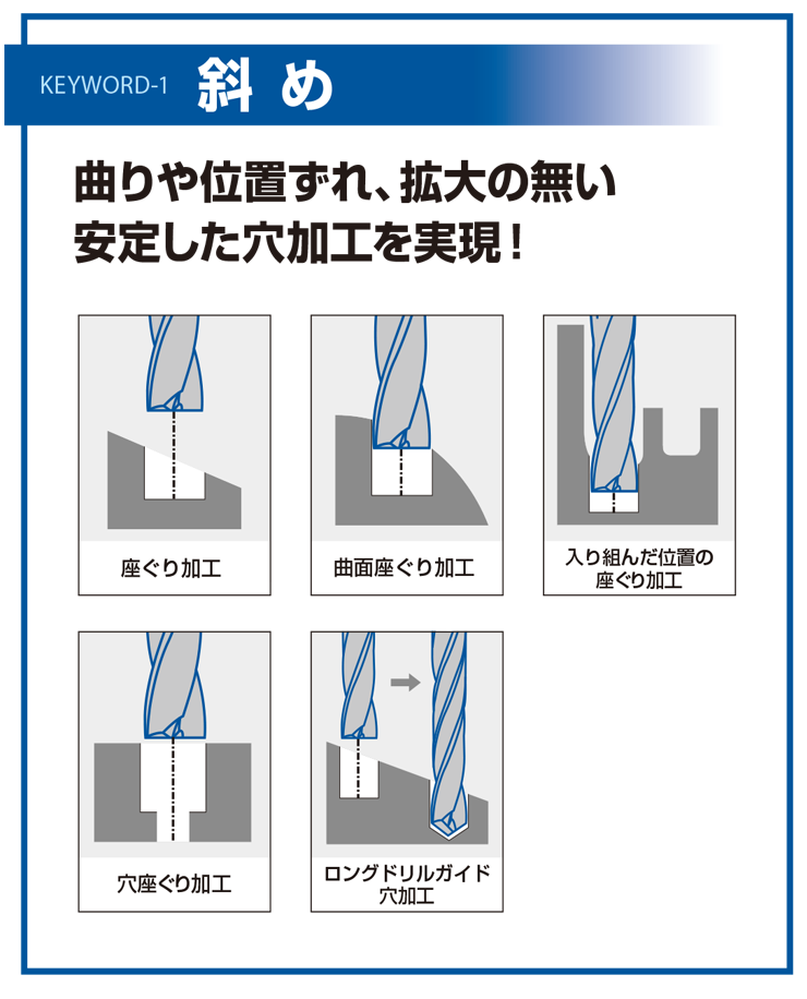

 今月のイチオシは、“だぎっち”の玉手箱の話を踏まえ、穴曲りの抑制にも効果的なイチオシでございます。加えて、今現在“1on1キャンペーン”中につき、ご試用には“今が旬”のイチオシ、超硬フラットドリルADFでございます。現在の加工に幾何かの不満や疑問がございましたら、是非お試し頂きたく。それでは4つのキーワードで紹介して参りましょう。
斜め
バリレス
曲り
穴底ぎりぎり
 また当社では、似た機能を持つ他の工具も用意しております。被削材、加工機、加工頻度、コストなど照らし合わせの上、フラット3兄弟をお使い分け頂ければと存じます。
OSGの“フラット3兄弟”で総合的に解決

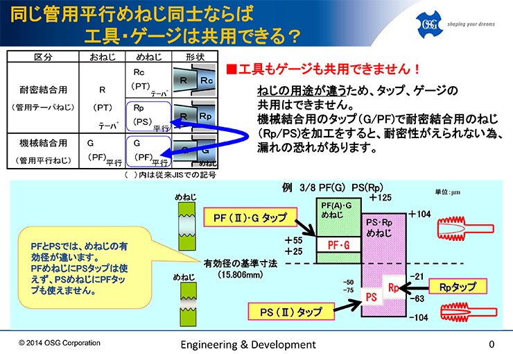

【Q】 Rp(旧:PS)とG(旧:PF)、タップの共有は可能?
【A】公差の設定が、基準径に対して違う(+方向と-方向)為、共有は出来ません。
