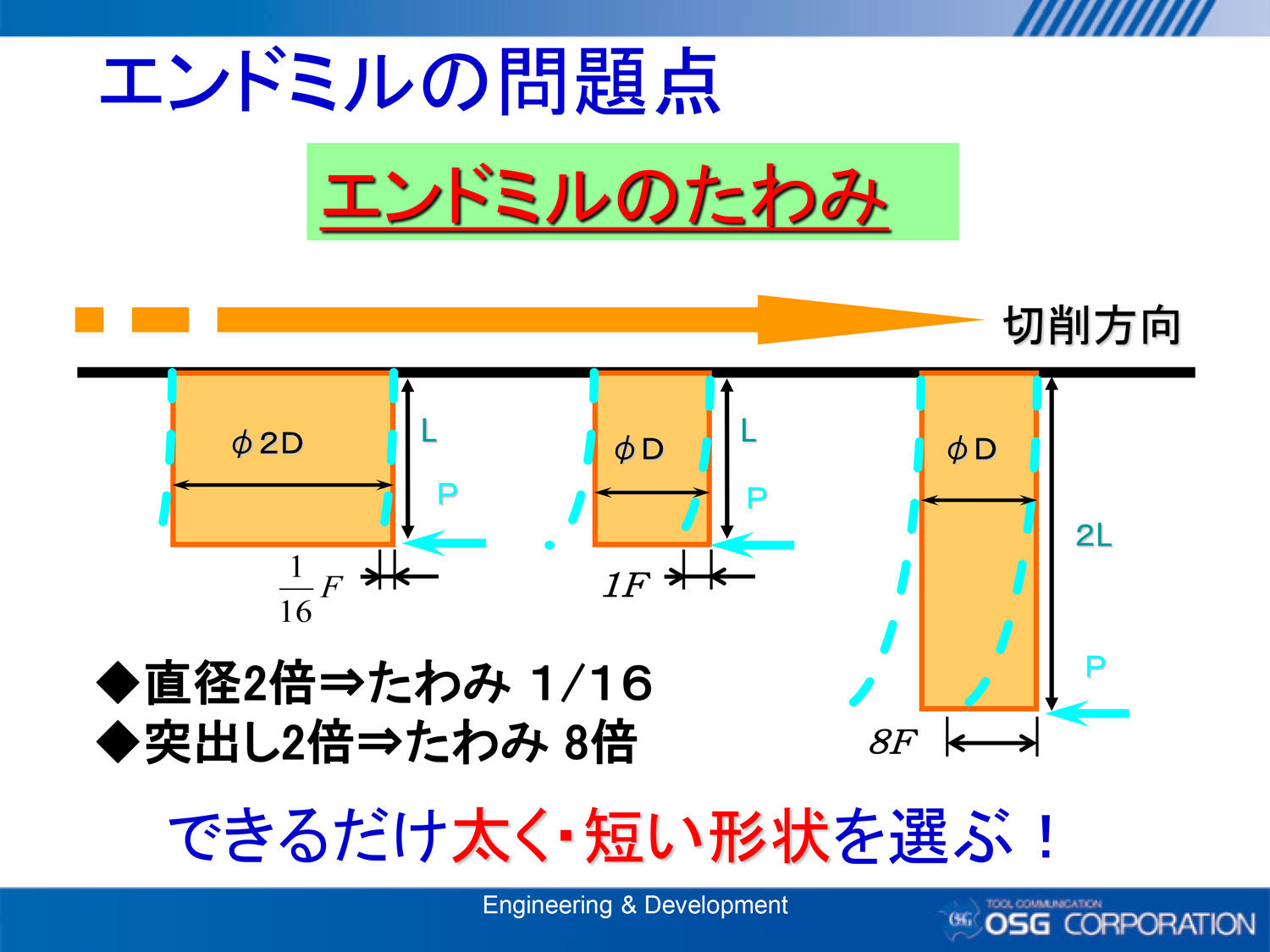

 ご覧頂いている資料は、エンドミルを使って加工をする際の問題点を挙げた資料です。
工具径及び突出し長さの異なる3つのエンドミルを比較して、右から一定方向に力をかけた時に、その工具はどれぐらい横にたわむか(傾くか)を表した資料となります。
 工具径が2倍になれば、横へたわむ量は1/16と微量で抑えられることに対し、工具径に対する突出しの長さ(L/D)が2倍になると、たわむ量はなんと8倍!にもなってしまうのです!ちょっとびっくりでしょ!?
どうりでびびったり、ふれたり、たわんだりしてしまうのですね・・。

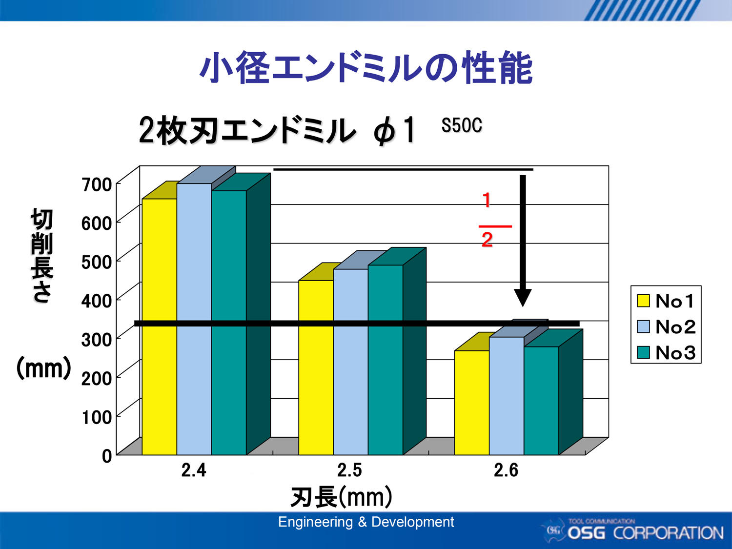

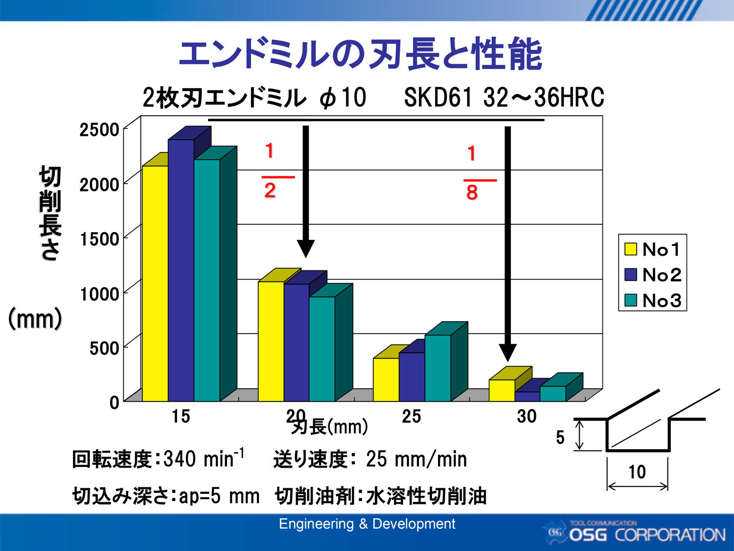

 耐久の例を挙げてみると、例えば同じサイズのエンドミルで、刃長が5mm伸びると耐久は1/2に落ち、刃長が倍になると、耐久は1/8まで落ちるというデータもあります。勿論、ワーク材にもよりますが。
特に小径の場合には、例えば0.2mm刃長が伸びただけで耐久が半分に落ちたというデータもあります。
ですから、やはり工具を選ぶ上では可能な範囲で太くて短い形状を選んであげる事が大切なのですよ!!

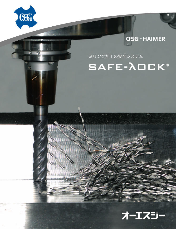

 さて、いよいよ今月末は「MRJ」の初飛行。心待ちにしながら、先月に引き続き、特に航空機産業に関わるお客様にとってのイチオシをご紹介したいと存じます。とはいえ、切削工具だけのお話ではございません。ツーリングと工具のコラボレーションによるイチオシでございます。
 とかく難削材が多く、削り出しとなることの多い航空機のエンジンや足回り部品を高能率に行うことは容易ではございません。それを画期的に可能としました〝OSG-HAIMERのSafe-Lock™システム“が、今月のイチオシでございます。

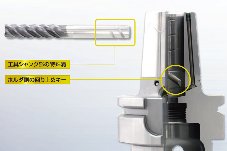

 特にエンドミル加工を高能率に行おうとする際に発生するトラブル、工具の抜け。溝加工を高能率に行ったところ、溝底がだんだん深くなり、最後にはエンドミルが折れてしまった経験はございませんか?
【加工中にエンドミルが抜けて、折れてしまった画像】
OSG-HAIMERのSafe-Lock™システムは、そのような工具の抜けを防止するシステムでございます。その構造は、工具のシャンクに特殊溝を施し、ホルダ内部に回り止めのキーを付加した構成となっています。(下図参照)
 加えて、ホルダは3㎛未満の振れ精度を維持し、さらに工具の突出し長さの調整も可能となっています。そして弊社の取り扱うホルダは焼きばめタイプで、高い把握力も兼ね備えていますから、尋常ではない『高能率加工』を、かつてない程『高精度』に行えるツーリングシステムなのでございます。
 その威力の程は、実際にお試し頂くのが一番でございます。お気軽に、代理店、弊社営業までお問合せ頂けたらと存じます。焼きばめ装置をお持ちでないお客様にもホルダをお試し頂けるレンタルサービスも行っております。
 以上、難削材の高能率ミリング加工のトータルソリューションの一例を紹介させて頂きました。本システムも、皆さまのお仕事の一助となり、日本のモノづくりの発展に貢献できれば幸甚でございます。

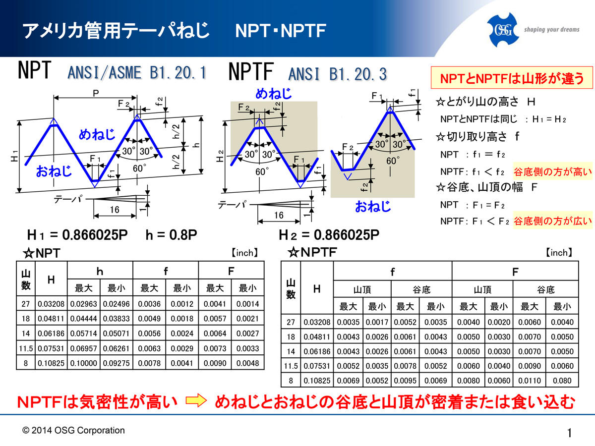

【Q】NPTとNPTFの違いは?
【A】NPTFは谷が浅く山が尖った形状。
お互いつぶし合って嵌め合い、シール材不要なねじとなります。
よって、NPTとNPTFでは工具の共有は出来ません。
