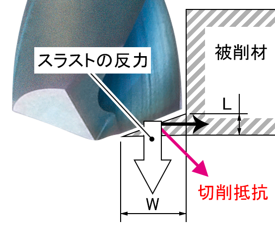

さて、いよいよ最終回になります穴精度シリーズ第5弾、バリについてお話しさせていただきます。
貫通バリの要因としては切削抵抗の背分力が、薄くなった被削材を押し倒すこと(ロールオーバー)により発生します。(図1)
ちなみに切削でバリを完全に抑えることは難しいです。ただし、バリをゼロには出来ませんが小さくすることは可能です。バリ低減対策としては以下3点が上げられます。
・貫通時に1回転当たりの送り量を半分にする。(切削速度は推奨条件内の低め)
・貫通側に捨てワークを固定(加工ワークと同材質)
・ドリル肩部にコーナRもしくは面取りを追加する
穴深さが2D以下ならば超硬フラットドリルADF-2Dもお勧めです。
図1 バリの要因
図1 バリの要因

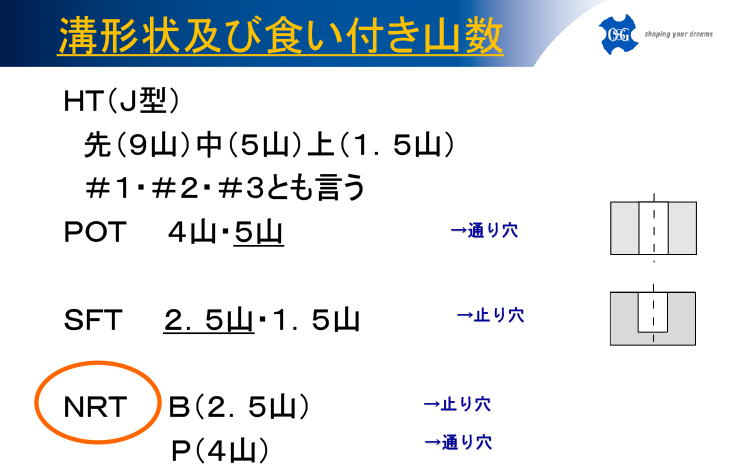

【Q】 転造タップの食付きを表す表現で、PとBがあるが?
【A】 通り穴加工用の4山(P : Plug)と、止まり穴加工用の2山(B : Bottoming)となります。
