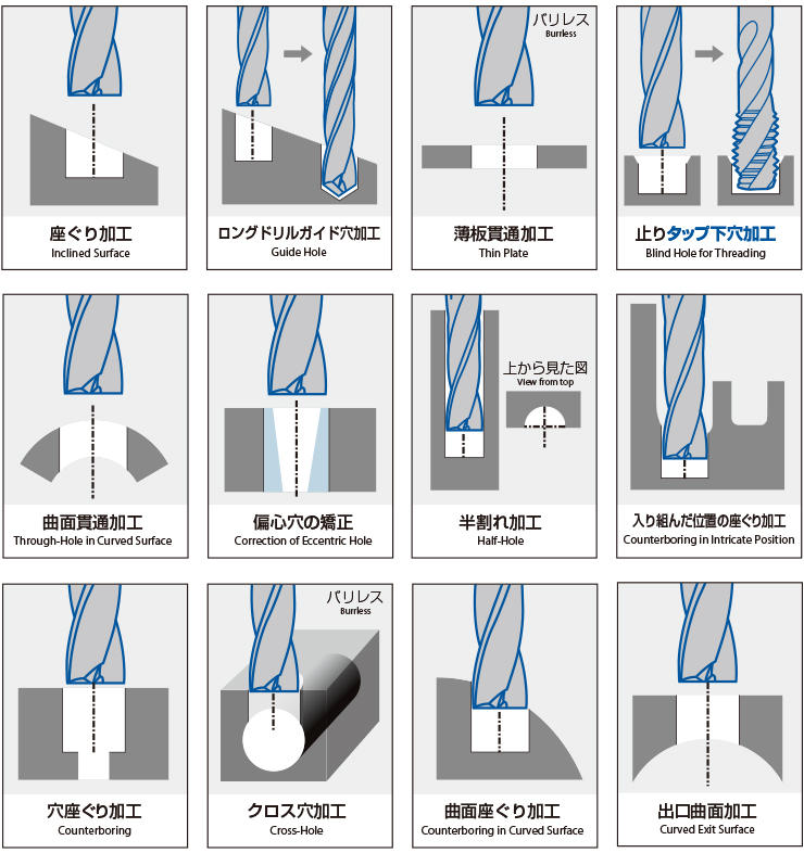

 先端が平らなドリルですから、穴底を平らにしたい場合だけの専用ドリルに思われますがさにあらず。下穴が空いている穴の繰り広げ加工、曲面の貫通穴加工、半割れ穴の加工、斜面への穴加工など、一般的な先端角を有すドリルでは困難な加工で、その威力を発揮するのでございます。上述のような穴加工でお困りの時には、是非思い出して頂きたいドリルでございます。
 加えて、様々な部品の軽量化が求められる昨今、止まり穴のめねじ加工において、下穴深さとねじの有効長に余裕の無いケースも増えており、当社では、食付き山数が1山と1.5山の、食付きの短いスパイラルタップをA-TAPに揃えております。そんな食付きの短いスパイラルタップを使用する際の下穴加工に有効なドリルも、このADFでございます。
以上、用途として想定される加工は下図を参照くださいませ。

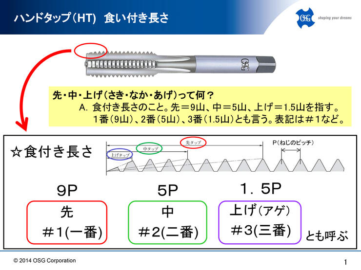

今月のFAQ / 食付き
【Q】 食付き#1、#2、#3の意味は?
【A】 9山(先)、5山(中)、1.5山(上げ)を表します。
詳しくはこちらをご覧ください。
