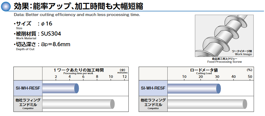

 早速、その効能をご確認頂きましょう。以下は、SUS304をΦ16のハイスのサイレントラフィング(SI-WH-RESF)で加工したデータでございます。
 他社ラフィングエンドミルに比べ、およそ30%もロードメータ値が低減された上に、加工時間も約1/2と大幅に短縮できていることがお分かり頂けると存じます。つまり、(100%-30%) x 1/2 = 35% と約65%の省エネを実現しているのでございます。暑い夏、静かな省エネ加工は如何でしょうか?

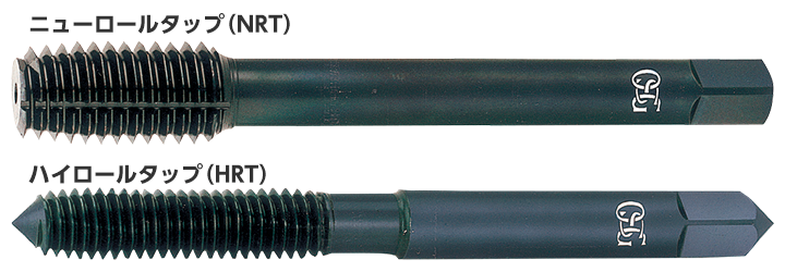

【Q】ニューロールタップ(NRT)とハイロールタップ(HRT)、共に溝なしタップと呼ばれるが、何が違う?
【A】共にめねじを塑性変形にて形成する、切りくずが排出されない溝なしタップとなります。ただし、製造工程に違いがあります。
ニューロールタップ(NRT)は ねじ部を研削で仕上げているのに対し、ハイロールタップ(HRT)は転造で仕上げています。
