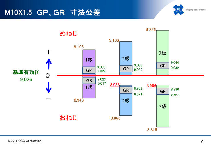

参考までに、M10X1.5のねじ精度、各精度のGR、GPの精度位置をグラフにしてみました。
1級ねじというのは、確かに許容差の公差は狭く厳しく、おねじとめねじの間に隙間がないので、
おねじとめねじがはまりあったとき、ガタのないしっくりとしたはめあいを得ることができます。
ですから、厳しいねじと言われるんですよね。
2級、3級となるにつれ、隙間が大きくなるため、はめあいのガタが大きくなり、
精度がラフになっていくのです。
ここで、大きな落とし穴が!!!!!
1級のGRと2級のGRの間に隙間がありますから、
もし、この隙間の部分で製品ができてしまうと、
1級のGRが通り、2級のGRが止ってしまう、ということが発生してしまうのです・・。
3級ねじにも同じことが言えます。
ですから、ねじ精度の判定には注意が必要なのですね。

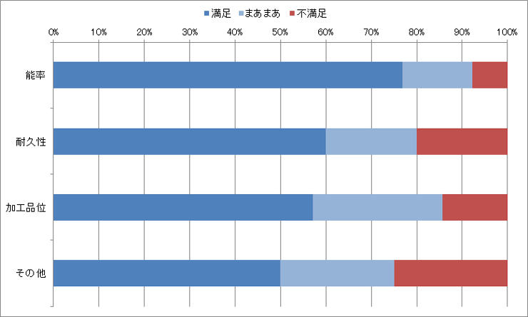

 では、その性能をご試用頂いたお客様の評価結果で確認してみましょう。グラフを参照ください。能率において80%近いお客様にご満足頂けていることがお分かりいただけると存じます。
 今現在、ご使用のインデキサブルドリルの能率に満足されていないお客様に、是非この機会にPDをお使い頂けたらと、キャンペーンでお求めやすくなっているPDをイチオシさせて頂いた次第でございます。

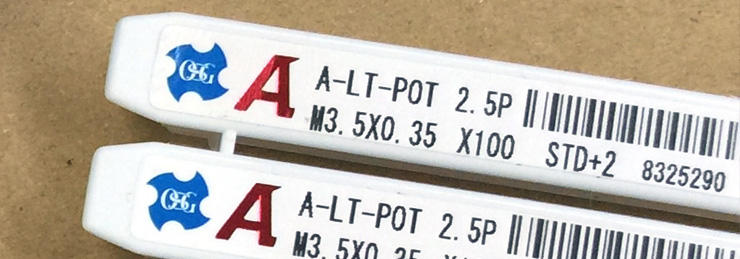

【Q】 タップの精度表記に「STD」と書いてあるが、以前のものと何か変わったのか?
【A】 従来OH又はRH精度という精度表記を採用していましたが、より分かり易く、より使い易いタップを目指して、タップ精度表記変更及び仕様変更を実施いたしました。
