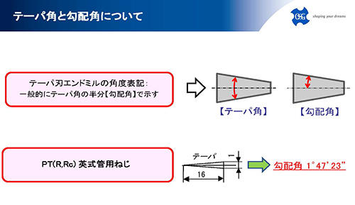

 管用テーパねじは、”1/16”のテーパ角であるという事が規格で定められています。
考え方は、「軸方向に16mm進んだところで、直径が1mm太くなる」という形状を思い浮かべてくださいね。
三角関数電卓をお手持ちの皆さんは、是非、1/16テーパの角度を計算してみてください。
1°47′23″となります。
 テーパは全角、勾配は片角を表していますから、
このテーパ角度を勾配角で表す場合は、ちょうど半分の角度で表せば良いのです!
ちなみに、スキー場の傾斜面や坂道の角度を表すときに用いられるのは「勾配角」ですよ。
 詳しくはこちらをご覧下さい。
 テーパは全角、勾配は片角。

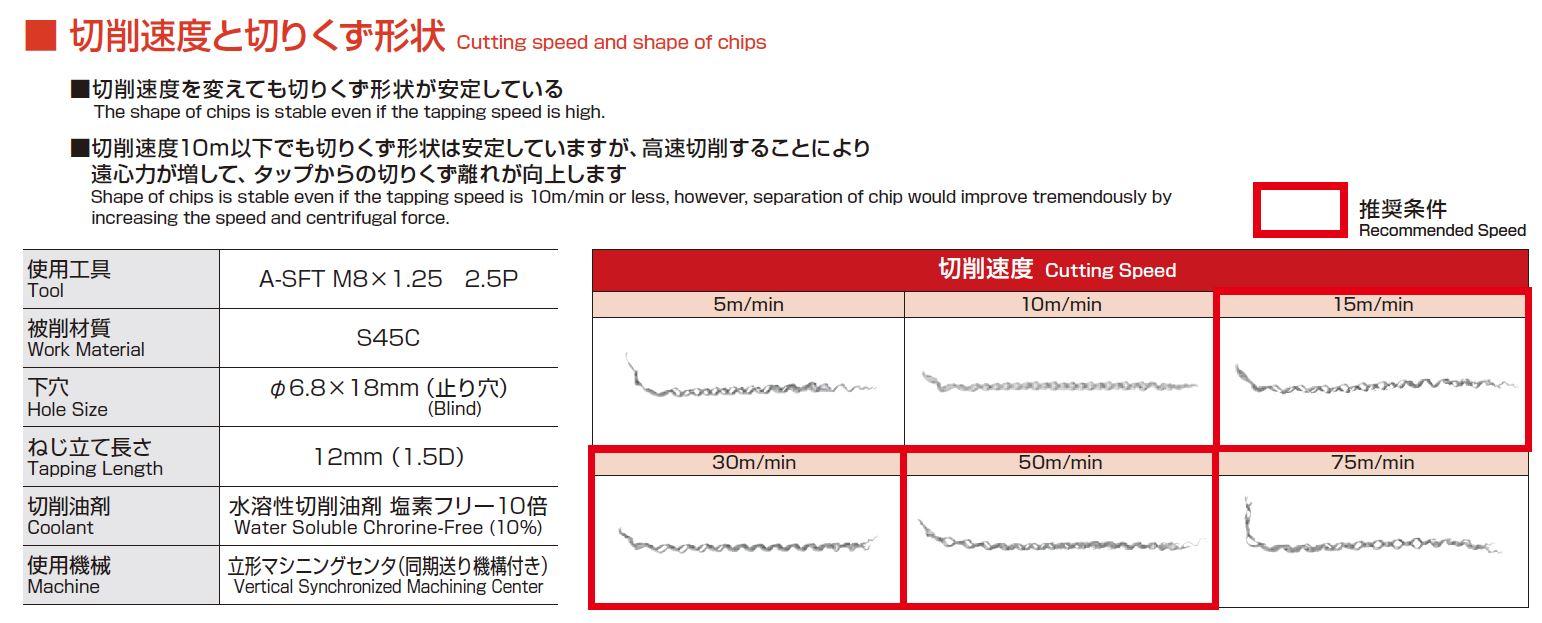

 以上のタップ加工の難しさに対応するタップが、今月のイチオシでございます。【難敵その1・・・止まり穴加工時の切りくず排出】に対してもこのとおり。
 S45Cで回転速度15m/min~50m/minと幅広い領域で安定した切りくず排出を実現しております。加えて、大型部品加工用のタップの形状に『DIN全長』を採用し、タップホルダとワークの間のクリアランスを大きくし、いっそう切りくず排出をスムースに実現できるように配慮しております。

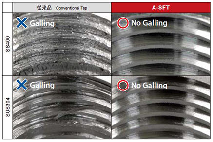

 【タップの難敵その3・・・めねじのむしれ、かじり】に対しましては、抜群の切れ味を持たせた仕様でこの通り、美しいめねじが仕上がります。
