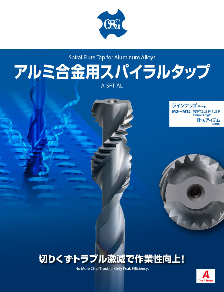

さて、今月のイチオシは、軽快でスムーズな加工をお約束する新製品、アルミ合金用スパイラルタップ A-SFT-AL でございます。
「アルミは軟らかいから加工しやすい」と思われる方もいらっしゃるかもしれませんが、玉手箱でも触れましたように、実はその「軟らかい」特性ゆえに、厄介なトラブルを引き起こすことも多々ございます。
特にタップ加工において最大の敵となるのが「切りくずの絡みつき」でございます。
切りくずが絡めば、タップの欠けや折損、めねじの精度不良を誘発しかねません。その為、機械を止めて、絡んだ切りくずを手作業で除去せねばなりません。これでは、せっかくの自動化も台無しでございます。
そこでお薦めしたいのが、このA-SFT-ALでございます。では、どのようにして「切りくずトラブル」を回避し得るのか、その特長を確認して参りたいと存じます。
1. アルミニウム合金加工に特化した刃溝仕様の採用
・ 抜群の切れ味
・ 2溝ならではのスムーズな切りくず排出性
・ 2溝でありながら高い工具剛性
(一般的に2溝の工具は断面積が小さく、工具剛性が小さいというのが通例ですが、特殊な溝形状で高剛性を実現)
2. 切りくず絡みを抑える「最適なシャンク長」
従来品よりも長いシャンク長とすることで、切りくずがシャンクに巻き付くのを物理的に抑制、横形マシニングセンタでの加工でも安定した切りくず処理を実現
3. 高い耐摩耗性を誇る「Vコーティング」の採用
・ 「Vコーティング」を施すことで、高い耐摩耗性を実現
・ 摩耗進行が激しいADC(アルミニウム合金ダイカスト)の加工においても、安定した摩耗で高い耐久性を実現
詳細はこちらを参照くださいませ。
以上、A-SFT-ALの特長を確認していただきました。切りくず除去の手間を削減し、機械停止回数を減らすことは、作業効率の向上だけでなく、消費電力の抑制にも繋がります。これぞまさに、環境にも人にも優しい「SDGsな工具」と言えるのではないでしょうか。
まだまだ暑い日が続きますが、A-SFT-ALで「切りくずトラブルゼロ」の快適な加工を、ぜひ皆様の加工現場でもご体感くださいませ。
また、A-SFT-ALは加工機を選ばず、フローティング式タップホルダを使用した、シンクロ機構の無い加工機を用いた加工においても、ゲージ検査にしっかり合格する良好なねじ山を形成いたします。機械の性能を問わず、安定した品質をお届けできるのも、このタップの大きな魅力でございます。合わせてご体験頂ければm(__)m
