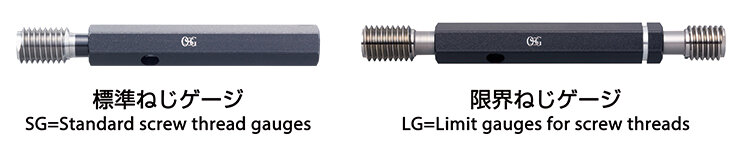

しかし結論から言うと、「ねじ精度」の合否判定目的において選ぶべきは「標準ねじゲージ」ではなく、対象精度向けの「限界ねじゲージ」です。
「限界ねじゲージ」は各精度に定められた許容範囲の下限と上限にそれぞれ見張り番(=通り側・止り側)を設け、合格範囲内に正しく収まっているかどうかを確認するしくみ(限界方式)になっています。
一方、「標準ねじゲージ」はねじの基準山形および基準寸法に正しく作られた、プラグ・リングそれぞれ単体のゲージです。通り側・止り側のセット構成ではありません。
「標準ねじゲージ」の用途としては比較測定時のマスターゲージとして使用するほか、直接おねじやめねじにはめ合わせて状態を確認したりします。ですが、限界方式ではないので対象精度の範囲内であるかどうかを正しく判定することはできません。
「標準ねじゲージ」を使った検査では、「しっくり入る」とか「少しゆるい」といった、数値では表すことのできないはめ合い具合を自らの手の感触だけで判断するという、神の手(!)にも似た非常に高度な測定技量を要します。ですから、誰でも使えるというものではありません。そのため、主にタイトなはめあいかつ少量生産のねじ検査向けで使われます。
なお、「限界ねじゲージ」を選定する際は、呼びサイズだけでなく、「精度」の特定が必要です。
よくお客様とのご相談の中で「普通の精度で構わないから……」とのお声をしばしば耳にしますが、そもそも「普通の精度」という規格など存在しません。もし不明であれば自己判断はせずに、図面元や取引先に確認するなどして要求精度を明確にしましょう(例:メートルねじ2級、6Hなど)。
