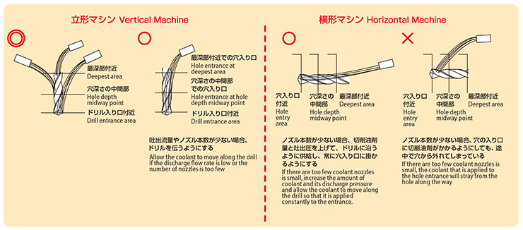

その適否は安定した加工環境が得られるかどうかを大きく左右します。ドリルを用いた金属材への穴加工を例に見てみましょう。

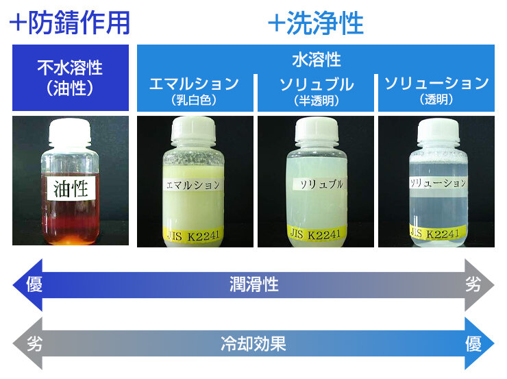

切削油剤の種類
切削油剤の種類
切削油剤には大きく分けて水溶性と不水溶性があり、水溶性は冷却効果・洗浄性に優れ、不水溶性は潤滑効果・防錆作用に優れます。
切れ刃が相手材料に深く潜り込みながら切り進むドリル加工では、潤滑性とあわせて冷却効果が求められます。
よって、上記のように水溶性油剤を基本推奨(中でもエマルションタイプが最適)しています。
ちなみに不水溶性油剤の場合は冷却効果が薄くなるため、加工中の切削熱自体の低減を図るべく、切削速度のダウンを推奨しています。
切削油剤のかけ方のポイント
切削油剤のかけ方のポイント
ロングドリルを用いて外部給油で深穴加工する場合は、切れ刃での切削位置が大きく移動していくことになるため、かけ方に注意が必要です。加工中にノズルからかかる位置がズレて供給が途切れてしまわないよう、上図を参考に、“常に穴入口に注がれるよう”意識しましょう。
一方、油穴付きドリルを用いた内部給油では、切削点近くに油剤を常時供給することが可能となります。一般的に3MPa程の給油圧があれば切削熱の上昇を抑え、発生した切りくずは溝を通してシャンク側にスムースに排出することができるため、深穴加工であっても基本的にステップ不要となります。
なお、油穴付きドリルを内部給油でなく、あえて“外部給油”でお使いになられているケースをしばしばお見受けしますが、決して好ましくありません。深穴になればステップを要することで早期損耗は避けられませんし、生じる微細な切りくず片やスラッジ(油や錆びの汚れカス)が油穴の奥に詰まってしまうと、いざ本来推奨の内部給油で使おうとした時に切削油剤の円滑な吐出が妨げられ、折損するリスクも高まります。それほど油穴は繊細な構造ですので、内部給油での使用時は必ず給油装置のフィルタ装着もお心がけください。
さて目玉焼きなら、“何もかけない”選択だってあるでしょう。ですが、ドリル加工でのそれは超危険行為!にあたりますので避けて下さい。
また、ドリル以外の他工具となると推奨される切削油剤のWhatとHowがそれぞれ異なるケースが当然あります。もし選定でお困りの際はお気軽にご相談ください。
