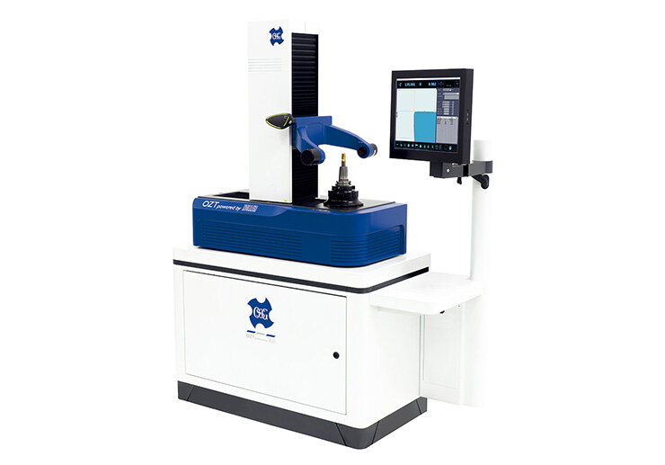

どんなに優れた性能の工具を選んでもそれを「正しく」取り付けなければパフォーマンスを十分発揮することはできません。具体的には、可能な限り振れを抑えながらツールホルダを介して機械主軸にセットすることで、加工中の工具の挙動が安定し、狙いの仕上り寸法・精度が得られやすくなります。同時に、切れ刃の突発的なトラブルを減らし、摩耗進行を安定させ、寿命を延ばすことにもつながります。穴あけ/フライスを問わず、取り付け段取りは加工成否を決定づける重要工程といえます。
この段取り工程は機械主軸に取り付けた状態で都度作業者の方が手動で測定し、数値を読み取るという方法で行なっているケースが多いのではないでしょうか。
当然、作業中は機械を停めなければならず、生産は停滞し、機械稼働率も低下してしまいます。そもそも、手動測定は数分単位で時間がかかります。そこに保有機械台数や工具アイテム数、稼働日も掛け算しながらトータル計算していくと……会社全体で相当大きな「非生産」時間に膨れ上がってしまうことも想像に難くありません。
では、何かよい改善策はないものでしょうか?
こうしたケースで有効なのが「機外での自動測定」です。なかでも高性能カメラを備えた自動刃先認識システム搭載の「ツールプリセッタ」の活用は、いわゆる「外段取り」のため、加工機が生産をしている間に段取りを行うことができます。加工機の停止時間を極力抑えつつ、スピーディーに測定作業が進められます。また、実際の作業では振れの管理だけでなく、工具長、工具径の測定も必要になります。ツールプリセッタの活用により、機器の複数の操作手順を経る、測定値を読み取る、といった一連のアナログ作業に起こりがちな判断ムラやうっかりミスといったヒューマンエラーの解消にもつながります。
