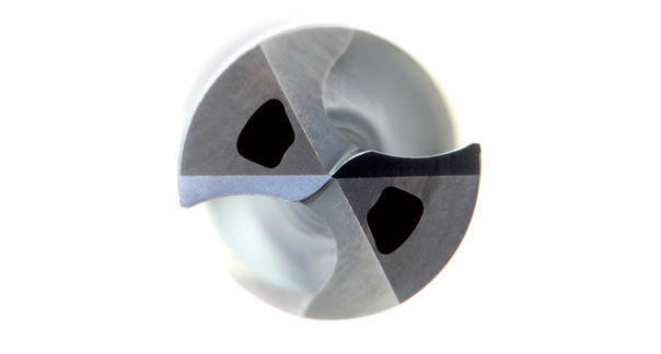

難削材のドリル加工
ステンレスやチタン合金は耐熱性・耐食性にとても優れ、幅広く普及している材料です。しかし、いざ加工対象として見た場合、“難削材”と称される通り、ねば硬く、熱伝導率も低いという、とても削りにくい特性があります。そのため、従来から油穴付き工具(内部給油)が活用されています。なぜなら、油を切削点に直接供給できるため、切削熱の低減や切りくず排出効果が高まるからです。近年は、高い供給圧を要さずとも、十分な吐出量の確保が可能な特長ある油穴仕様が開発されています。ポンプ稼働のための消費電力の大幅な抑制が期待できます。

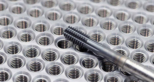

深穴・止り穴タップ加工
「切削タップ(スパイラルタップ)」での加工中は、「切りくず」が常に進行方向に逆らって発生し続けます。深穴ともなればそのボリュームも相当なもので、適切に排出できないことでのトラブル(折れや刃欠け)がよく起こりがちです。その度に工具交換を余儀なくされますし、連続加工であれば、長く伸びて溜まった大量の切りくず除去作業も頻繁に発生します。これらは、たいてい機械を停止して行なわれますが、この待機時間中も電力は消費し続けています。そのため、停止時間の長さに比例したムダが、累積していくことになってしまいます。これを「転造タップ」(盛上げタップ・溝なしタップともいいます)に変更すれば問題の根源である「切りくず」が発生しません。よって安定した連続加工が可能となり、機械停止による消費電力が大きく減らせます。

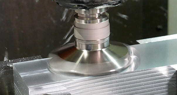

非鉄材の平面加工
部品軽量化の志向を背景に、鋼材だけでなくアルミや樹脂など非鉄材の加工ニーズが高まっています。板材のような広い平面の削り出しには、一般的に正面フライスカッタが便利です。その際、大径であるほど刃数が増やせ、一度に広い面を削ることができるのでパス回数も減らせます。ただ、そのぶんカッタ重量も重くなり、取付け可能な機械主軸も大型機に限られてしまいます。また、重いカッタを走らせるわけですから、当然ながら多くの消費電力を費やすことになります。
近年開発されている、小型主軸機でも取付け可能な薄型&軽量の大径カッタは、そうしたジレンマを根本解決する有効策です。大型機での加工と比べて、加工時の消費電力が相対的に抑えられ、環境負荷の少ない省エネ加工につながります。

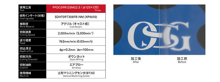

高い透過性の求められるアクリルをRa=0.075μm、Rz=0.422μmと高精度に加工できております。こちらは、現時点では特殊対応の単結晶ダイヤモンドのインサートを用いた加工ではございますが、標準品のDLCコートインサートでの加工もなかなかの透過性を実現できております。こちらを参照くださいませ。
加えて、本加工を実現しているPFDCというカッタは極めて軽量であり、BT30の小型マシニングセンタでも、φ125の大径カッタが使用可能となります。そして、バランス等級G6.3を保証しておりますので、高速回転でご利用頂けます。つまり、高精度な加工をより速く小型の機械で実現できる、少ない消費電力で高精度・高能率な加工を可能にするエコロジーなカッタなのでございます。また軽量であるということは、工具交換の際のオペレータへの負担も小さく、人にも優しいカッタと言えます。加えて軽量であるということは、より少ない素材で作られており、LCA(ライフサイクルアセスメント)の観点からも、環境に優しいカッタであると言えるのであります。
