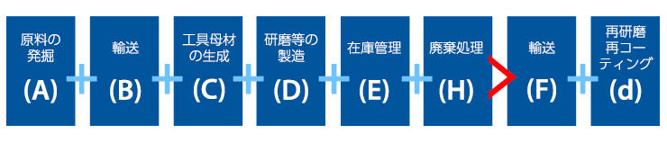

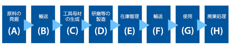

一般社団法人産業環境管理協会によりますと、LCAとは「製品等のライフサイクルにおける、投入資源、環境負荷およびそれらによる地球や生態系への環境影響を定量的に評価する方法」と記載されてございます。さしずめ、工具の場合は以下のような感じでしょうか?なお、( )内のA、B、C・・・は、その工程毎に排出される二酸化炭素の量を表してみました。

20本分となると「A + B + C + D + E + F + G + H」ですから、
20 × (A + B + C + D + E + F + G + H)
となりますね。

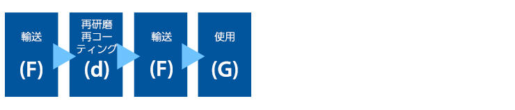

便宜上、再研磨・再コーティングは当社で行うものとし、再研磨・再コーティングに要する輸送時の二酸化炭素排出量も新品の輸送と同等とさせて頂きます。
そうしますと、1回の再研磨品の使用で排出される二酸化炭素は、以下で表せます。
つまり、二酸化炭素の排出量は「2F+d+G」。

ですから、
(A + B + C + D + E + F + G + H) > (F+d)
が成立するならば、再研磨することで、LCAにおける総排出二酸化炭素の量を小さくすることが可能と言えます。
つまり、「再研磨で要す輸送(F)」と「再研磨時(d)」に発生する二酸化炭素の量が、「原料の発掘(A)」、「工具母材への生成までに要す輸送(B)」、「工具母材への生成工程(C)」、「研磨等の製造工程(D)」、「在庫管理(E)」、「廃棄処理(H)」よりも少なければ、再研磨して使用することは非常に有意であると言えます。
