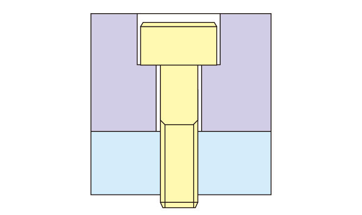

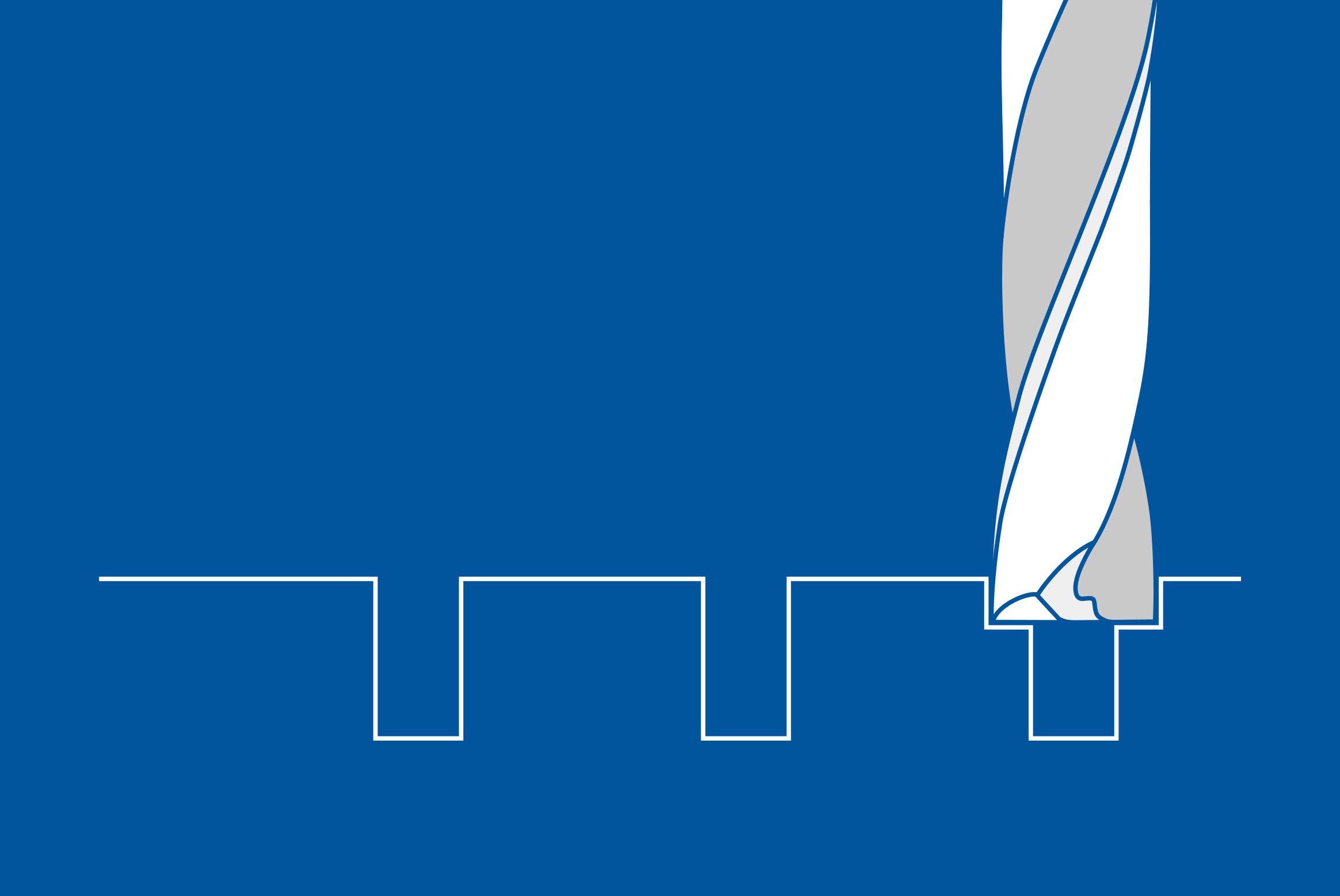

上面にはキャップスクリューの頭をすっぽり収めるための大きな径の「座ぐり加工」が必要です。そしてその下側に伸びたやや小さい径の「穴あけ加工」も必要であることがわかります。
この二つの加工について、どちらを先に行なうかが加工結果にどう影響するのか、比べてみましょう。

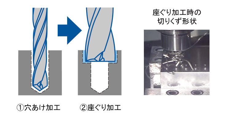

穴あけ加工⇒座ぐり加工
座ぐり加工での切りくず形状を見るととても長く伸びています。工具全体に巻き付いてしまい、このまま加工を続けるには非常に危険な状態です。すでに穴加工が完了しているため、座ぐり加工としては切りくず分断する作用のある、中心部分での切れ刃としての出番が全くありません。つまり外周寄りの切れ刃だけで切削をすることになり、結果として、まるで内径旋削のような長く伸びた切りくずが発生してしまったのです。この切りくずをもっと細かくするには、座ぐり加工の途中で断続的にステップを刻むことになり、大幅な能率低下は避けられません。また先に行なう穴あけ加工にとっても不利な面があります。穴あけ加工で加工した上面の穴部分は、いずれ次の座ぐり加工で取り去ってしまう運命にあるわけですから、せっかくの成果が報われず「ムダ」になってしまいます。

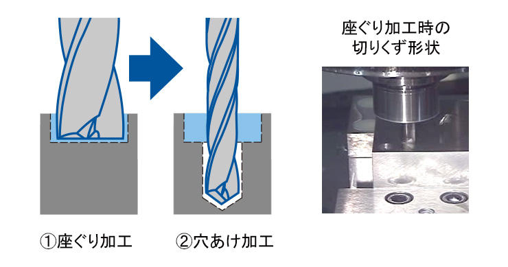

座ぐり加工⇒穴加工
座ぐり加工を先にした場合は先ほどと違って下穴がありませんので、中心刃もまんべんなく使いながら加工をします。切りくずをしっかり分断し、安定したが可能となります。また、穴あけ加工にとっては座ぐり深さ分を差し引いた「正味の穴深さ」だけが加工対象となるので、ムダな工具損耗を減らすことにもつながります。

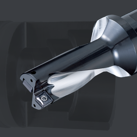

年が明け、令和も5年を迎えることとなりました。令和5年は卯年。卯年最初のイチオシは、玉手箱に因み、座ぐり加工や穴あけ加工(フラットドリル等)として使える、インデキサブルフラットドリルPDZでございます。
インデキサブルフラットドリルPDZは、その名の通り、インデキサブルタイプのフラットドリルでございます。ごく普通の穴加工の他、座ぐり加工や傾斜面の穴加工、半割れ状態の穴加工など、通常のドリルでは難しい穴加工にお薦めのインデキサブルドリルでございます。百聞は一見に如かず、まずは、その性能を動画でご覧頂きたく存じます。
サイズラインナップは、φ16~φ20は0.5mmとび(0.5mmきざみ)、φ20を超えてφ43まで1mmとび(1mmきざみ)の、2D(ドリル径の2倍)タイプに、先月3D(同3倍)タイプが追加されました。工程集約にも貢献できる工具でもありますので、大径のフラット穴加工他、様々な加工シーンで選択肢の一つにご検討頂ければと存じます。
工具集約(旋盤加工)や傾斜面の加工動画はこちら
