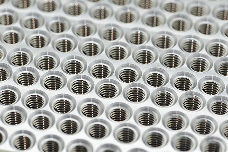

このタップの切りくずトラブルの解決策のひとつに、切りくずを生成しない「転造タップ」での加工があります。
転造タップ(ロールタップ・溝なしタップとも呼ばれる)

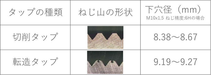

被削材を塑性変形することでねじ山を形成するため切りくずが発生しない。切りくずが発生する「切削」ではなく「塑性変形」でめねじを加工しますので、加工する上で切削タップと転造タップで異なる点があります。下記にまとめてみました。
まずは、下穴径が切削タップと転造タップで異なります。切削タップは、下穴径がそのままめねじの内径になりますが、転造タップは下穴径がそのまま内径として残りません。
また、転造タップは塑性変形でねじ山を形成しますのでめねじの山頂が割れたような形状になりますが、これは転造タップで加工しためねじの正常な形状です。
上記のように切削タップとの違いはありますが、切りくずを出さないため、切りくずトラブルがありません。切りくずトラブルによる工具交換時間や、堆積した切りくずを除去する際の機械停止時間が削減でき、安定した連続加工となるため、消費電力を抑制したSDGsな加工が可能となります。切りくずトラブルにお困りのお客様は転造タップをご検討してみてはいかがでしょうか。

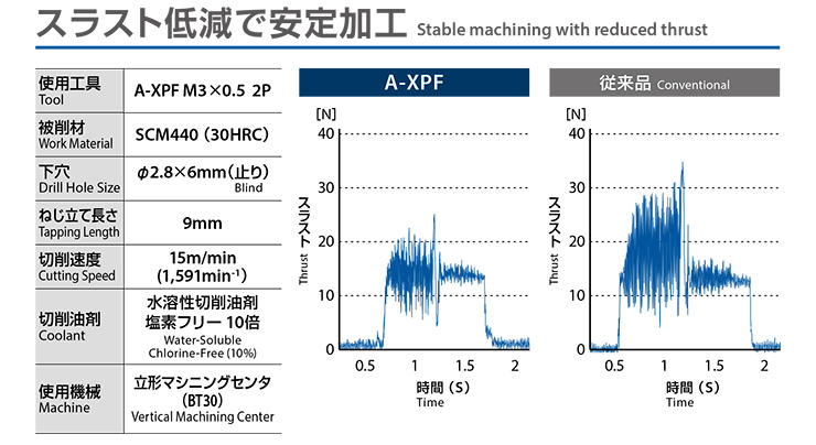

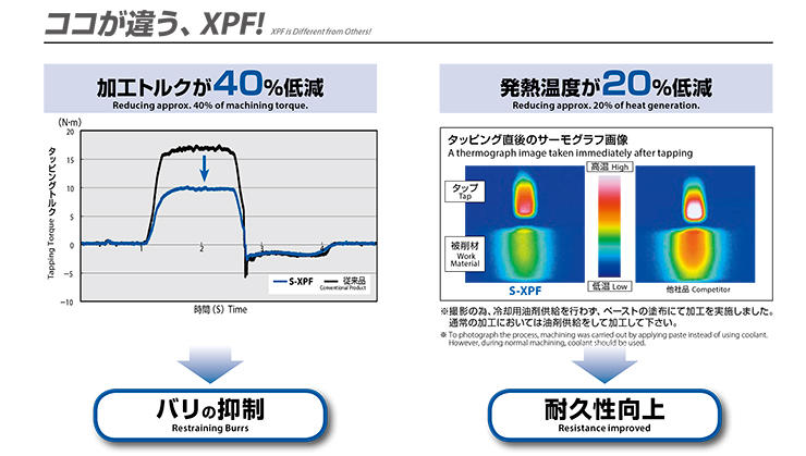

転造タップ、それは究極のタップ加工を実現する、魔法のようなタップ(玉手箱参照)。切削タップを用いた加工に付き物の切りくずトラブルはなく、工具の耐久性も抜群に優れる。OSGには『S-XPF』という自慢の転造タップがございます。以下はカタログからの抜粋ですが、従来の転造タップに比べ、トルクが40%、発熱が20%低減できたS-XPF。
それは、新発想の食付き仕様(特許)のもたらす効果でございます。食付き時のタップへの負荷を低減することは、突発的な欠けや折損を抑制し、より高速での加工を可能にします。

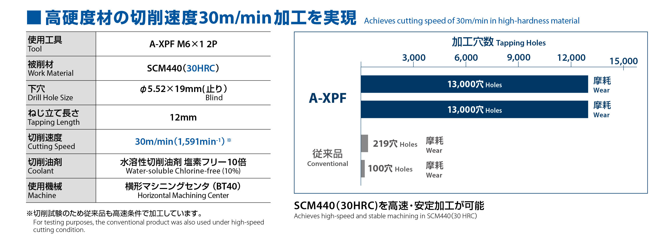

また、冒頭申し上げましたように新しいコーティング(名前はまだ無い…しつこい?失礼しましたm(__)m)が施され、全サイズに粉末ハイスを採用した『A-XPF』は、下図のようにタップへの負荷の大きい高硬度材の加工、更に負荷の高まる高速加工で、より、その効果を発揮いたします。
『A-XPF』のラインナップはM1~M6のサイズ範囲で、M2.6以下は食付き2P、M3~M6には2Pと4Pの2タイプ、全18アイテムをご用意いたしました。
