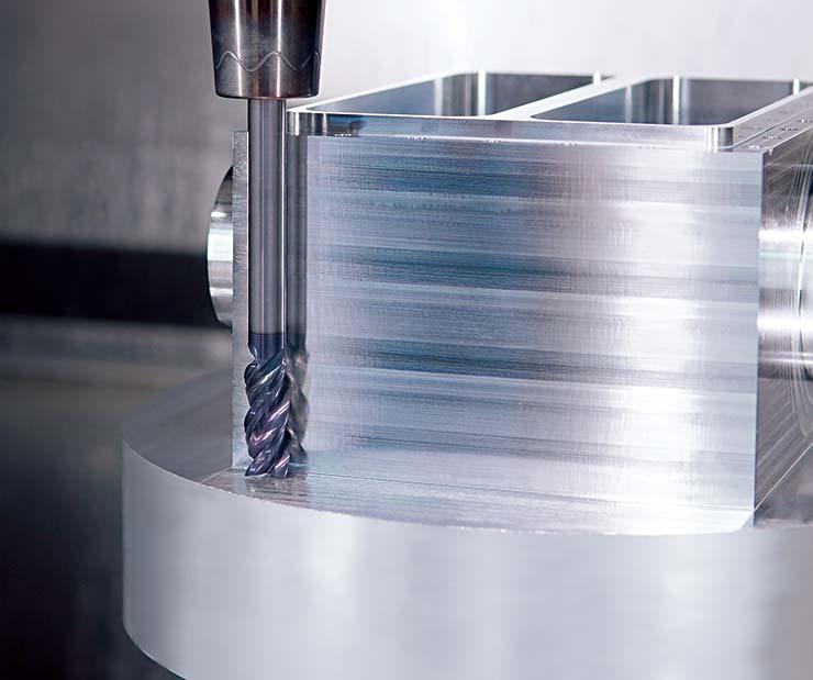

この工具の振れですが、加工にどのような影響を与えるのでしょうか。工具の振れが大きくなると下記のような様々なリスクが生じます。
・工具寿命の低下
・切削面の悪化や不具合
・加工精度の悪化や不具合
・工具の偏摩耗
など
工具や加工にとって良いことは何一つプラスに働くことはなさそうですね。工具の振れは小さく抑えるべきだということがお分かりいただけたかと思います。では、工具の振れはどのような原因で生じるのでしょうか。発生する主な原因は、下記のようなものが考えられます。
・工具をホルダ、コレットに取り付ける際の精度
・ホルダ、コレット自体の精度
・工具、ホルダ、コレットの傷や摩耗
工具を取り付ける際に、ダイヤルゲージなどを使用して振れの確認をするのはもちろん、工具をはじめコレットやホルダも消耗品と考えて傷や摩耗の管理もあわせて行っていただきたいと思います。振れの小さい高精度な工具の取付けを安定して繰り返すには、焼きばめホルダやツールプリセッタの活用は有効な手段です。ツールプリセッタはK爺のイチオシコーナーで詳しくご紹介します。

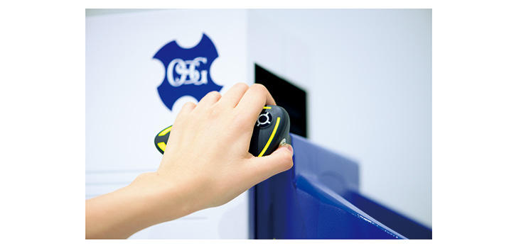

3.スムーズな操作性
(ア)人間工学に基づいた握り易いグリップを採用
(イ)作業者に優しくストレスフリーでスムーズな操作性を実現
