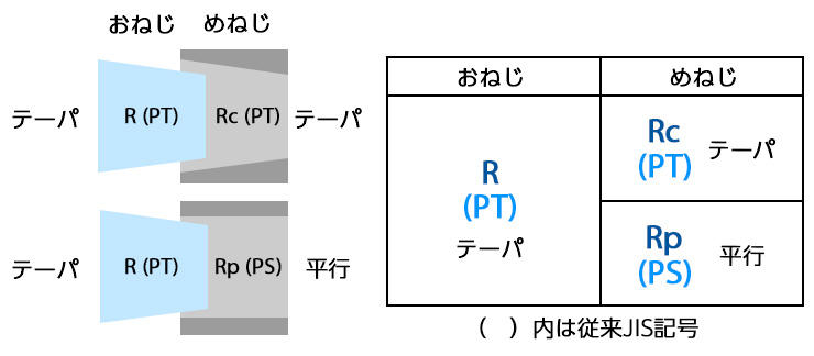

まず、管用テーパねじのおねじとめねじの組み合わせについて説明します。下の図のように管用テーパねじにはテーパおねじとテーパめねじの組み合わせ、テーパおねじと平行めねじの組み合わせがあります。
※PSねじはかつて平行めねじ(PS)と平行おねじ(PS)の組み合わせがありましたが、この組み合わせは現在廃止されています。
また、現行JISと従来JISの新旧規格が世の中に混在している状況です。簡単にまとめると下記のようになります。
現行JIS:R(テーパおねじ)、Rc(テーパめねじ)、Rp(平行めねじ)
従来JIS:PT(テーパおねじ・テーパめねじ)、PS(平行めねじ)

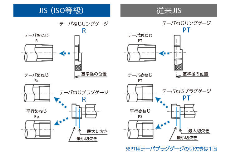

タップの選定については、現行JISと従来JISで工具の共用が可能です。おねじを加工するねじ切り丸ダイスについても同様です。
ゲージの選定については、現行JISと従来JISで共用はできません。そのため図面指示通りのゲージを使わなければなりません。ゲージの切欠き形状も異なるため、判定の方法も異なります。
また、「平行めねじRpのゲージがカタログに載ってないんだけど?」とお問い合わせをいただきますが、Rp自体は平行ねじですがはめ合うおねじがテーパ(R)ですので、検査するゲージもテーパねじゲージ(R)を使用します。それぞれのゲージ選定について下の図にまとめました。

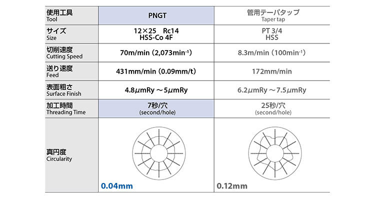

ところで皆さまは、「穴加工における宿命的欠点」をご存じでしょうか?それは、加工された穴が「加工した工具の刃数+1」の多角形になり易いという事象でございます。以下、その事象の発生及び解決事例でございます。

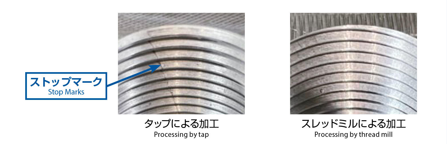

上記は、4枚刃のタップで加工して、「4+1」の極端な五角形の管用ねじとなってしまったお困りごとを、タップではなくスレッドミル(プラネットカッタ)で解決したものでございます。加えてタップ加工では、正転から逆転に転ずる際にストップマークも生じます。

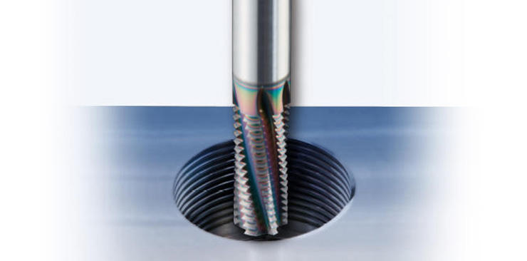

スレッドミル(プラネットカッタ)はタップと異なり側面切削の円弧加工でございます。そのため、上記のような穴の多角形化やストップマークが発生いたしません。その効能は、特に管用ねじのように、耐密性のもとめられる高精度なねじには有効でございます。管用ねじに関わらず、より高品位なめねじ加工には、スレッドミル(プラネットカッタ)を選択肢に入れて頂けたらと存じます。因みに、上記の事例では加工品位が向上したのみならず、25秒/穴から7秒/穴へと、加工時間も大幅に削減されてございます。高品位な加工をより高能率に……
年々用途が拡がりサイズバリエーションも拡充されていくOSGのスレッドミルシリーズはこちらになります。用途に応じて最適な工具をお選び頂ければ。
