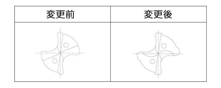

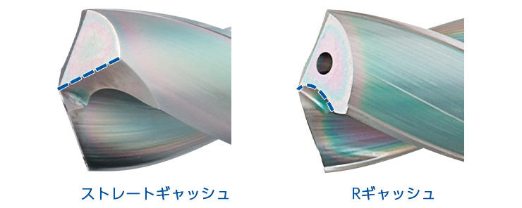

ドリルのギャッシュはシンニングを形成する一部で、切りくずの排出性や切削抵抗(スラスト抵抗)に影響し、安定したドリル加工を行うために非常に重要な要素と言えます。形状については言葉では分かりづらいと思いますので、下の図を見ていただければと思います。
形状を見ていただいてイメージが湧きましたでしょうか。オーエスジーは油穴付き超硬ドリルの一部製品で、このギャッシュを独自の「Rギャッシュ」にしています。ギャッシュの形状をストレート形状からR形状に変更することで下記のような加工におけるメリットが生まれます。
・切りくずが排出しにくいドリル中心付近のチップポケットが大きくなる
・切りくずがカールしやすいため、短く分断した切りくずが安定して生成される
・ドリル中心付近での被削材との接触が少なくなるため切削抵抗が小さくなる
このようなメリットが難易度の高い深穴加工の安定や高能率な加工につながります。RギャッシュはトリプルレボリューションドリルADO-TRS、油穴付き超硬ドリルADOシリーズに採用しています。詳細はK爺のイチオシコーナーで解説します。

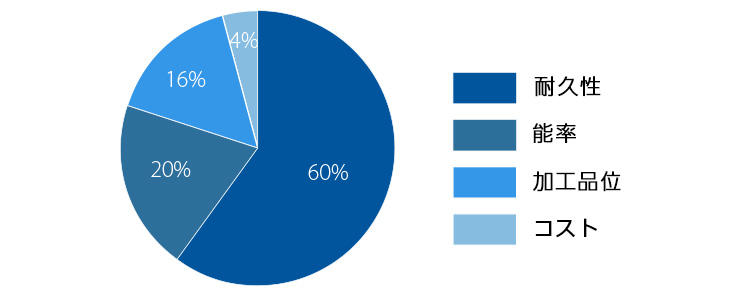

ここまでの長い前振り(実に697文字...お付き合い頂きありがとうございます<(_ _)>)を踏まえまして今月のイチオシは、先月の生産分から順次リニューアルされ始めた油穴付き超硬ドリルADOシリーズと、トリプルレボリューションドリルADO-TRSでございます。以下はドリルのニーズの分布状況のグラフ(当社調べ)でございます。
全体の60%を占める「耐久性」ニーズでございますが、単純な工具の耐久性のみならず、突発的な折損やチッピングの無い、加工の「安定化」も含めたニーズでございます。とかく量産加工で使われることの多いドリル、特に超硬ドリルは突発的なトラブルがなく安定して長時間加工できること、それが多くのお客様のニーズでございましょう。そして安定して工具の耐久性が向上するドリル、それは、玉手箱で解説のございました、「R Gash(PAT.P in Japan)」を採用したドリルでございます。

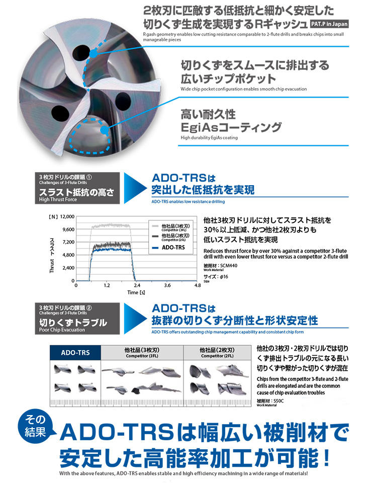

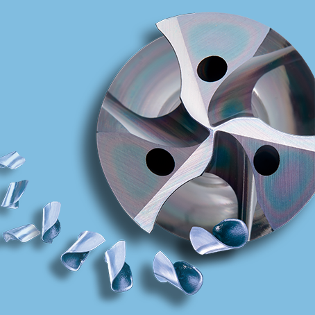

スラスト抵抗を低く抑え、細かく安定した切りくず生成を実現するR GASHを採用した3枚刃ドリルは、3枚刃でありながら2枚刃に匹敵する低いスラスト抵抗を実現し、幅広い被削材で安定した高能率加工が可能なドリルございます。安定した高能率加工をお求めの際には是非ご検討頂きたく存じます。

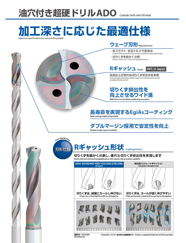

油穴付き超硬ドリルADOシリーズ
本シリーズは2枚刃の油穴付き超硬ドリル。元々はR Gashが採用されたシリーズではございませんでしたが、昨年の9月の生産より、一部のサイズ限定でR Gashを施すこととなりました。それは、「ADO-TRSで採用したR Gashのもたらす高い安定性を、より多くの穴加工の現場に早くお届けしたい」という一念で、限定的に先行の運びとなったものでございます。そして先月の生産から、やっと全サイズに順次展開の運びとなりました。合わせて、より高い穴精度の実現を目指し、ADOシリーズはダブルマージン仕様へと進化いたします。既述のように、順次のサイズ展開でございますので、当面、サイズによって旧仕様だったり、新仕様だったりと煩雑さが残ってしまいますが、同コストでハイスペックなドリルへと進化するADOシリーズ、寛大なお心でご利用頂ければ幸甚でございます。仕様変更に合わせてカタログも刷新されております。
