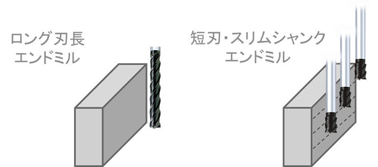

切削加工に関する「壁」のひとつに「立ち壁(たちかべ)」があります。立ち壁の加工は、立ち壁の高さに合わせて刃長の長いエンドミルを使用しなければならない場合があります。しかし、刃長の長いエンドミルは突出しが長く、工具剛性も低くなるため、切削中にエンドミルのたわみによる壁の倒れや、びびり振動による加工面精度の低下が発生するなど、高精度な加工が難しくなります。
1回の加工で要求精度を満たすことができない場合は、同じ面を複数回で加工したり、切削条件を下げるなど加工能率を下げざるを得ません。このような問題点を解決するには、どのような工具を選定すべきか解説していきたいと思います。

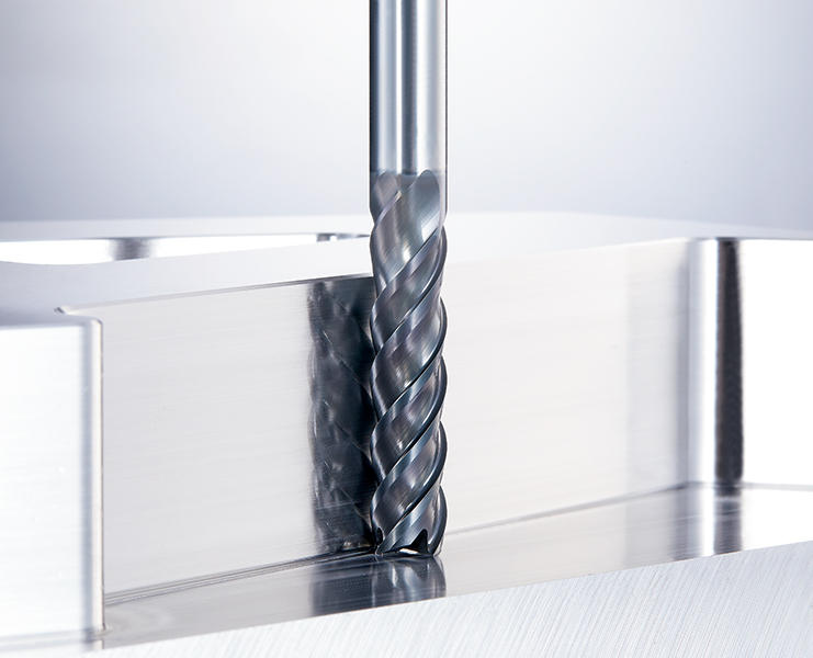

オーエスジーでは上記の「剛性」と「不等分割・不等リード」を兼ね備えたロング刃長の超硬エンドミルAE-VMLをご用意しております。是非、「K爺のイチオシ」のコーナーで詳細をご確認いただければと思います。
短刃、スリムシャンクタイプの工具
短刃、スリムシャンクタイプの工具とは、刃長が短く、工具径よりも首下・シャンク径が細い工具のことで、シャンクは細くなりますが、刃長が短くなることで工具剛性が高くなります。このようなエンドミルでステップ切削を行うことにより、切削抵抗とエンドミルのたわみを抑制し、高精度な立ち壁加工を行うことが可能です。
立ち壁に代表される、高さのある側面加工は、単純に刃長の長いエンドミルで加工をした場合、加工能率を落としても加工面精度が確保できない場合があります。工具剛性やびびり振動の抑制を考慮した工具を選定することで、問題の「壁」を乗り越えられるのではないかと思います。

謹啓、梅雨寒の候、皆様にはますますご健勝のこととお慶び申し上げます。今月も玉手箱を踏まえたイチオシのご紹介でございます。立ち壁加工用の、刃長の長いエンドミルでイチオシと言えば……
高剛性で高能率、そして加工面品位に優れる、高能率側面切削にこだわったAE-VMLでございます。
以下、高剛性で高能率、そして加工品位に優れるその理由を確認して参ります。
1.高剛性
✔大きな心厚
✔刃先からシャンクにむけて心厚が徐々に大きくなるウェブテーパを採用
✔以上2つの効果で高剛性化を実現

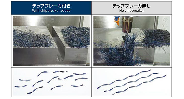

また、AE-VMLシリーズには、チップブレーカ付き(-N)タイプもございます。切りくずを細かく分断することで、機械の連続稼働を実現いたします。
