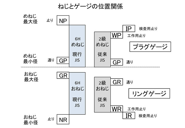

下の図を見ていただくと、プラグゲージ・リングゲージともに従来JIS(2級)の止り側には工作用と検査用がありますが、現行JIS(6H)には区別がないことが分かります。
工作用と検査用の公差のとり方を見てみると、工作用がねじの許容限界の内側にゲージ公差をとり、検査用はその外側にゲージ公差をとっています。
これは、工作用の方が合格することが難しいと言えますので、工作用で合格したねじは、検査用で必ず合格するようになっていることがお分かりいただけると思います。
この考え方をもとに、工作用は「製造現場」で、検査用は「検査部門や製品の受入れ先」で使用する。というように使い分けをしていただければと思います。製造現場で工作用ゲージを使用して「合格!」すれば、検査部門や受入れ先で検査用ゲージを使用して「不合格!」となることがないような考慮がされています。
