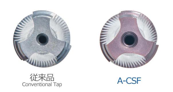

超硬のAタップは、スパイラルタップのA-CSFとハンドタップのA-CHTと2種類ございます。いずれも、鋳鉄やアルミダイカストなど、切りくずが繋がらない被削材の量産部品で抜群の耐久性を実現する、オイルホール付きの超硬タップでございます。油穴を大きくして油の吐出量の最大化を図り、より高い耐久性を志向しております。
油穴の比較
油穴の比較
