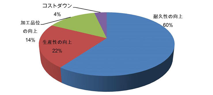

【ドリルに関するニーズ】(当社調べ)
【ドリルに関するニーズ】(当社調べ)
当社調べではございますが、ドリルのニーズで一番多いのは「耐久性の向上」。実に、全体の60%を占めるようでございます。ということで、「耐久性の向上」ニーズに応える超硬ドリル、「AD・ADOシリーズ」が、今月のイチオシでございます。

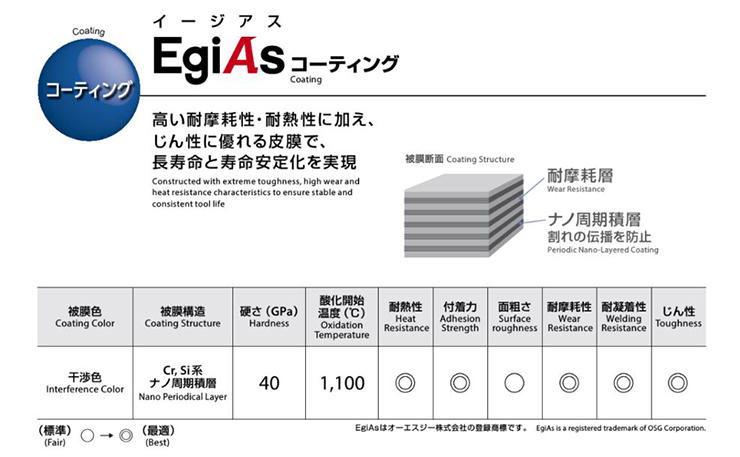

AD・ADOシリーズ」は、耐摩耗性・じん性の高いEgiAs(イージアス)コーティングで、長寿命と寿命の安定化を実現したドリルでございます。EgiAs(イージアス)コーティングは当社が独自に開発したドリル専用のコーティングで、40GPaの硬度で耐摩耗性に優れます。加えて、被膜構造がCr、Si系のナノ周期積層となっており、万が一被膜に割れが発生したとしても、ナノ周期積層がその伝播を止め、被膜の剥離や母材へのダメージを抑制することで、高いじん性を実現しております。その他詳細は以下で確認くださいませ。

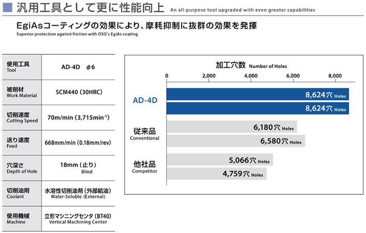

以下一例でございますが、EgiAs(イージアス)コーティングの効能でございます。約30%の耐久性向上が実現していることが確認頂けるかと存じます。

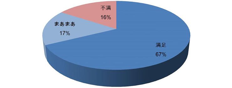

最後に、お客様の評価を。2019年6月現在、「AD・ADOシリーズ」以来、耐久性向上ニーズでご試用頂いたお客様の内、67%のお客様に満足頂けたことが確認できております。
ドリルの耐久性にまだまだ満足できない時に、「AD・ADOシリーズ」を思い出しお試し頂けましたら、幸いでございます。
