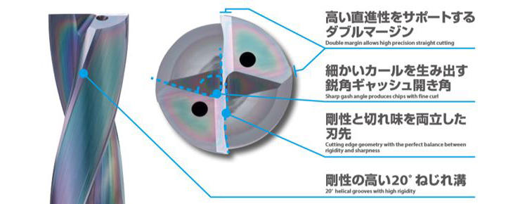

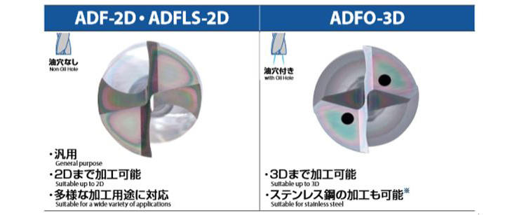

ADFO-3D
まず、顔をご覧頂きたく存じます。下図、右をご参照くださいませ。単に油穴が追加されただけではございませぬ。顔つきも少々変わり、より、内部給油が効果的に活きるような仕様となっております。
【油穴無と有、底刃仕様の違い】
【油穴無と有、底刃仕様の違い】
特徴的な点は以下2点。
1. 高い直進性をサポートするダブルマージン
2. 切りくずに細かいカールを生み出す鋭角ギャッシュ開き角
詳細はこちらでご確認ください。

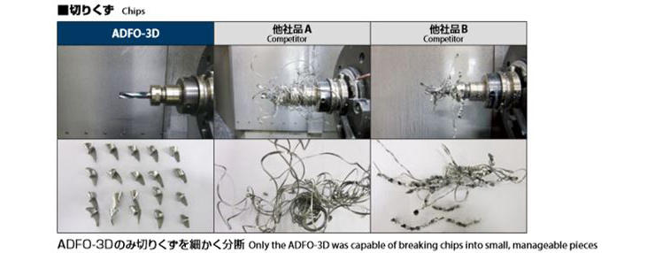

結果、フラットドリルが苦手とする被削材の一つ、ステンレス鋼(SUS304)の加工でも、細かな切りくずで、安定した加工ができるようになってございます。
加工の詳細を、ぜひこちらでご確認くださいませ。

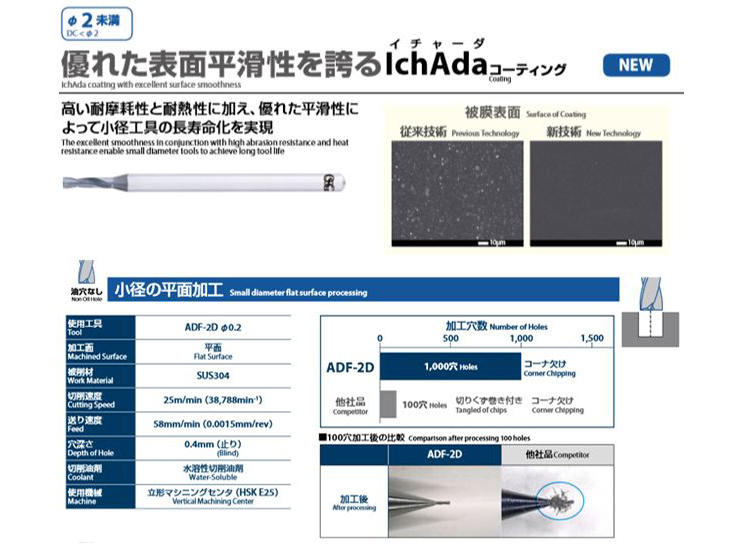

続きまして、ADF-2DのΦ2未満のご紹介を。
Φ2未満 ADF-2D
こちらも、単に小径を用意したものではございませぬ。より、優れた加工品位となるよう、平滑性に優れる新しいコーティングIchAda(イチャーダ)を採用してのリリースでございます。
高い平滑性は、加工品位の向上のみならず、切りくず絡みも抑制し、安定した小径加工を実現してございます。
以上、2015年12月の発売以来、シリーズとサイズラインナップを拡充し、全3シリーズ、460サイズまで拡充された、ADFシリーズを、四たびイチオシとして紹介させて頂きました。本稿も皆さまのお仕事の生産性向上に寄与できましたら、幸いでございます。
