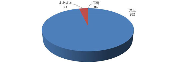

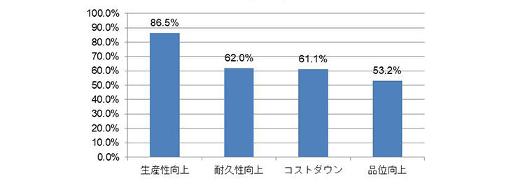

謹啓、入梅の候、皆様にはますますご健勝のこととお慶び申し上げます。今月のイチオシは、先月の「技術の玉手箱」に引き続き、金型の生産性向上に繋がるご紹介を。まずはこちらをご覧ください。当社のエンドミルの、ニーズ毎のお客様満足度でございます。
【エンドミルのニーズ毎満足度】(当社調べ)
手前味噌ではございますが、当社のエンドミルは生産性向上ニーズで高い満足を頂けていることがお分かり頂けるかと存じます。その「生産性向上ニーズ」の中で、ひと際高いご評価を頂いておりますのがPHXエンドミルシリーズでございます。じ、実は…こうして、改めて確認しまして、その高い満足度に、び、びっくりした、け、K爺でございます。
【生産性向上ニーズにおけるPHXエンドミルご使用評価】(当社調べ)
一体、お客様のどんな課題をクリアし、高いご評価を頂けたのでしょう?確認してみました。以下、代表的なお客様の声でございます。
「深彫り加工でのびびり抑制」
「焼き入れ材の加工時間削減」
「リブ溝加工の能率アップ」
「加工時間の短縮と使用工具種類の削減」
「ビビり易い加工を高能率に」、「加工時間のかかる焼入れ材の加工時間の短縮に」、はたまた「加工時間の短縮と工具の本数削減に」そんなニーズをお持ちのお客様、是非お試し頂きたいと存じます。本稿が、皆さまの生産性向上に寄与出来ましたら幸いでございます。
