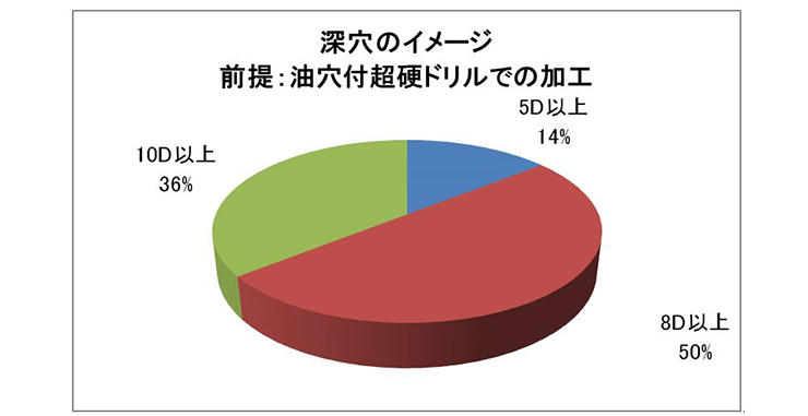

JIS(日本工業規格)の定義では、「深穴あけ=長さと直径の比が4倍以上の穴をあける作業」となっています。4D以上?今のご時世、ちょっと甘い定義に思えますね。そこで、社内のエンジニアに「JIS定義の4D以上」、「5D以上」、「8D以上」、「10D」以上の四択で訊いてみました。回答は、「油穴付き超硬ドリルでの加工」という条件付きで以下のような結果となりました。
皆さまの感覚は如何でしたか?

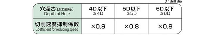

ハイスの油穴無のドリルであれば、やはり4Dを超えると深穴ですね。この場合、ステップ送りを推奨するとともに、切削速度も落として頂くことをお薦めします。どれ位落としたらよいか?は、OSGカタログのハイスドリル切削条件表ページに掲載の、以下のような一覧表を参照ください。

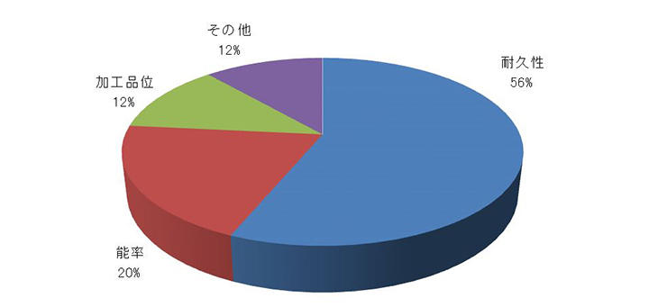

まずはこちらをご覧くださいませ。当社がお客様からお聞きしました、ドリル加工におけるご要望の要約でございます。

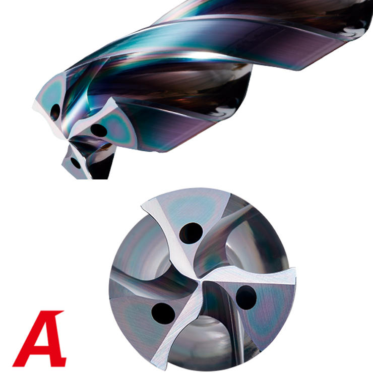

圧倒的に耐久性が高いことが分かります。とは申しましても、ライン加工における工具交換は他の工具とのタイミングもあり、2倍、3倍と整数倍で耐久向上が求められるのが常でございます。そして、皆様よくご存じの通り、この整数倍での、画期的な耐久向上は非常に難しいものでございます。まして年度末までお時間も余りございませんし…そんな訳で、今月は即効性のある「加工品位」向上に繋がる、バランスの良いドリル、3枚刃油穴付き超硬ドリルADO-TRSのご紹介でございます。

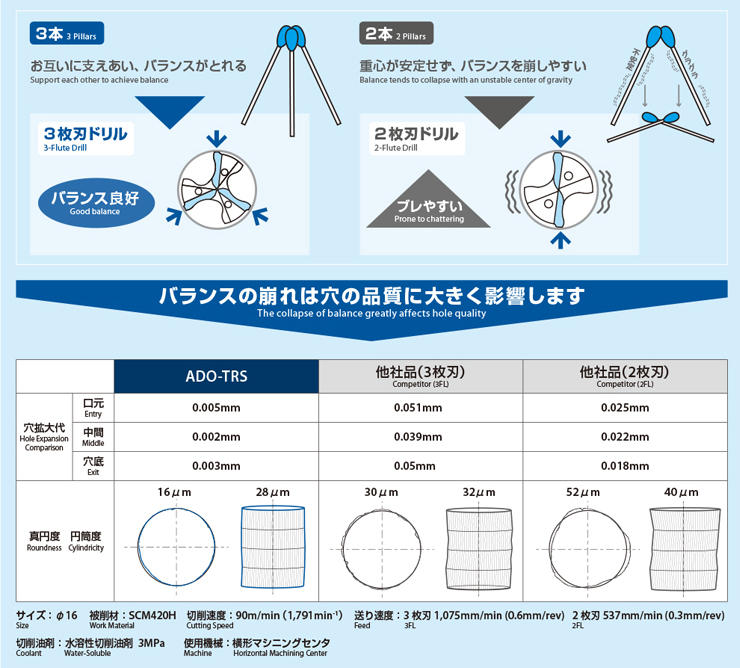

3枚刃ドリルはバランスが良い
以下、その理由を簡潔にまとめたイラストと実際の加工品位の差異でございます。3枚刃のADO-TRSが、2枚刃ドリルよりも拡大代、真円度、円筒度いずれも優れていることがお分かり頂けると存じます。と、ここで疑問が...同じ3枚刃なのに、他社品は2枚刃よりも穴の拡大代が大きい!なぜ?実は、ここがADO-TRSの開発の肝なのでございます。
ADO-TRS 3枚刃の新たなる常識

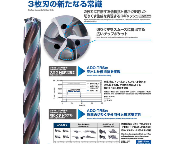

2枚刃ドリルよりもバランスのよい3枚刃ドリルですが、その断面積の大きさに起因する、「切りくずの排出性の悪さ」と「スラスト抵抗が大きくなる」という弱点がございました。この2つの弱点を克服することが、ADO-TRSの開発の肝であった訳でございます。「2枚刃に匹敵する低抵抗」を実現し、「切りくずを安定して細かく生成」できるRギャッシュの採用。そして、細かく生成された切りくずをスムースに排出する広いチップルーム。こうして生まれたのが「3枚刃の新たなる常識」なのでございます。
3枚刃の新たなる常識、ADO-TRSが、皆さまのお仕事に貢献できましたら幸甚でございます。

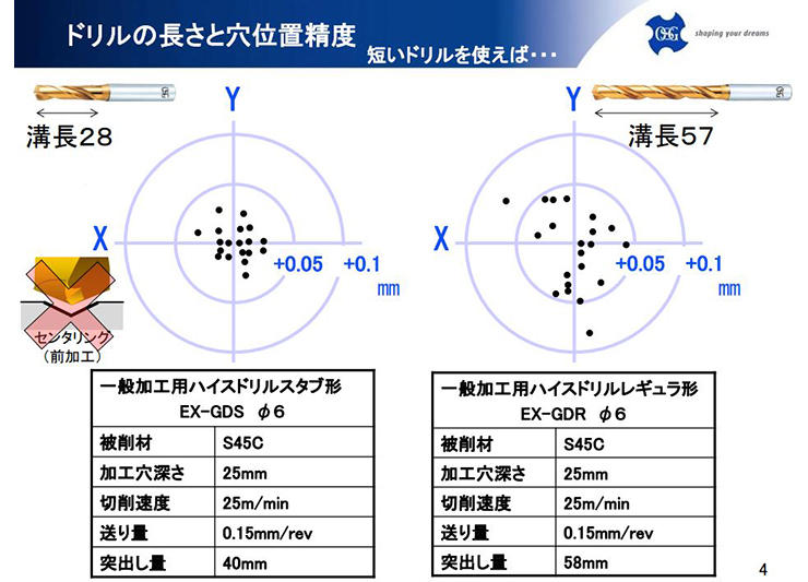

【Q】 ドリル加工の際、溝長の違いによって、どれぐらい穴の位置精度に影響がありますか?
【A】 一般加工用ハイスドリルスタブ形のEX-GDSと、GDSより溝長が長いレギュラ形GDRを比較し、同材料にて同条件で加工した場合の穴位置精度の比較をしていますので、ご参考になさって下さい。
