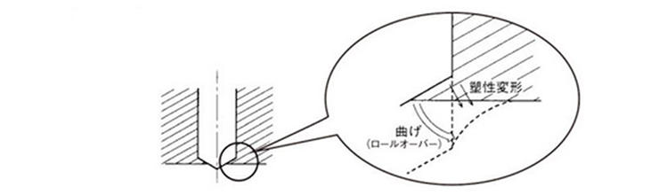

一般的なドリルを用いた通り穴加工では、ドリルの中心から貫通し、切削応力(スラスト荷重)が被削材への曲げ応力となります。加えて被削材は、切削熱により塑性変形を起こし易くなっており、バリの発生へと繋がります。その為、特に軟鋼や薄板などでは、抜けバリが発生し易い訳ですね。

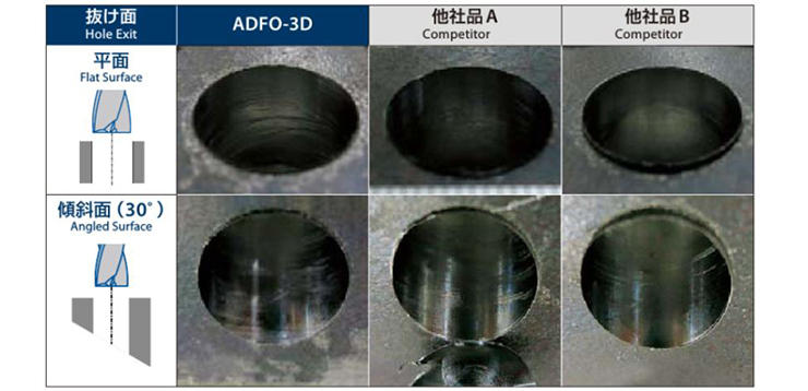

しかしながらA)では、食いつき時に被削材を持ち上げる作用が働き、入り口側のバリが発生し易くなります。またC)、D)、E)のドリルは、いずれも特殊仕様で入手し難いモノ。そこでお薦めなのが、先端角180°のフラットドリルADFを用いた、B)抜け際で送り量を下げる加工方法です。バリを完全に抑制することは難しいですが、是非お試し頂ければ。以下、参考として、抜けバリの資料を掲載しますね。

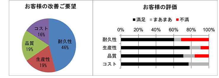

いきなりグラフで失礼します。上のグラフは、今月のイチオシのお客様の評価でございます。お使い頂いたお客様の約半分の方が耐久性の改善を期待され、20%弱のお客様が、生産性と品質の向上、コストの改善を求めてご使用頂いている、今月のイチオシは何でございましょう?お判りいただけますか?

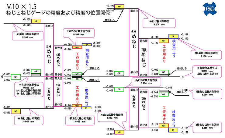

【Q】 ねじの精度が従来JISとISOでどう違うのかを知りたい。
【A】 ねじの精度に対して、使用するゲージ自体の精度を下記にまとめました。
OSGテクニカルセミナでは、「ねじ、ゲージ、タップ講座」を開催しております。タップとねじとゲージの関係性、精度位置、工差の違いなどを分かり易くご説明しております。機会がございましたら是非ご参加いただければと思います。(詳しくはこちら)
