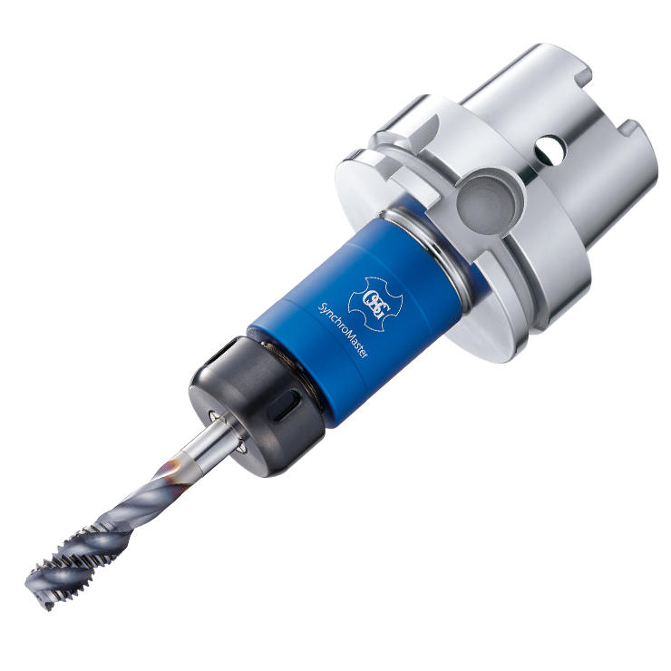

ということで今月は、A-TAPのポテンシャルを、時に優しく、時に厳しく発揮させる最強の相棒、タップホルダ「SynchroMaster(シンクロマスター)」のご紹介でございます。
① 突発的な折損の防止したい
② タップ寿命をもっと延ばしたい
③ ねじ品位をさらに向上させたい
④ ねじ立て深さのバラつきをより高精度に管理したい
⑤ 難しいショートチャンファでも安定加工したい
そんなニーズをお持ちのあなた、同期送り機構付き機械でA-TAPの性能を引き出す最適チューニングのSynchroMater(シンクロマスター)、是非お試し頂ければ。

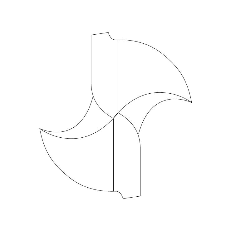

【Q】 ドリルのシンニングとは?
【A】 中心部への刃付けのことです。
ドリルにおける先端の切れ刃がついていない部分をチゼルエッジといいます。この部分では、ドリル加工中に切っているのでなく被削材を押し広げている状態にあります。
シンニングとは、この切れ刃のついていないチゼルエッジが小さくなるよう、ドリルの中心近くまで刃をつけることです。
シンニングにより、ドリルの進行方向に対する抵抗の力である「スラスト抵抗」を軽減することができます。また、切りくずを細かく分断し、排出しやすくする効果もあります。
