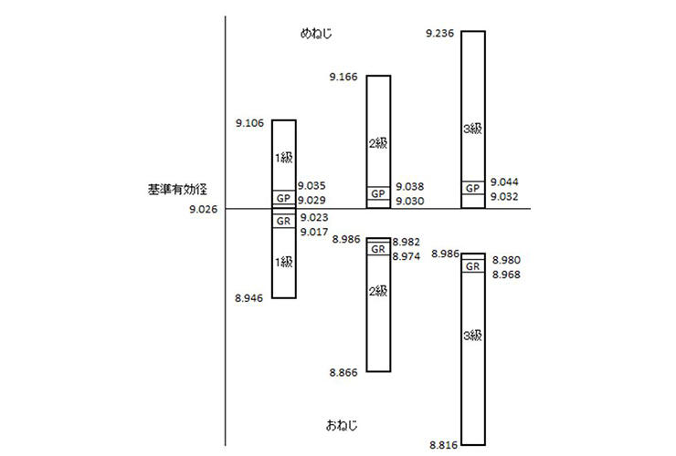

ねじゲージは加工されたねじの合否判定に使用され、ねじは通り側ゲージが通って止り側ゲージが止ることによって合格と判定されます。
ですから、通り側ゲージはスムースに入ってほしいもの、止り側ゲージはしっかりと止ってほしいものです。実はこのねじゲージにもマジックのようなことが起こるときがあります。
お客様からのお問い合わせの中で、
「うちは、他のところよりも精度のよいねじ加工をしている」
「いつも2級のところを1級で加工している」
といわれる方から、図面指示が2級に対していつも通り1級で合格した製品を出荷したのに、納入先で2級のゲージが合格しない、不良品だと言われたとお電話を頂きました。
特に、おねじに対して問い合わせを受けることが多く、1級の通り側ゲージGRが通るのに、なぜか2級のGRが止るという現象です。このような現象は起こり得るのでしょうか?
1級の方が2級より精度が厳しい、だから1級が合格すれば、当然2級も合格すると思っておられる方が多くいらっしゃいます。
参考までに、M10×1.5の各等級の有効径の許容限界寸法とそれぞれの通り側ゲージGRとGPの有効径許容差をグラフにしました(下図参照)。1級ねじというのは、確かに許容差の公差は厳しいですが、おねじとめねじの間に隙間がないため、おねじとめねじがはまりあったとき、隙間のないしっくりとしたはめあいを得ることができます。そのため厳しいねじといわれます。
2級、3級となるにしたがい、おねじとめねじとの隙間が広くなるので、はめあいのガタが大きくなり精度がラフと思われるんですね。
ここで大きな落とし穴、マジック!サッカーでいえば、アディショナルタイムといったところでしょうか。
1級のGRと2級のGRの間に隙間がありますから、ここの間に製品ができてしまうと、1級のGRが通り、2級のGRが止ってしまうということが発生してしまいます。3級ねじにも同じことがいえます。ですから、ねじ精度の判定には注意が必要です。
JISも改定されて、現行JISと旧JISが混在しており、ますます煩雑になってきています。JISでは、以下のような記述があります。
許容限界寸法近くで作られた工作物をゲージで検査するとき、製造部門と検査部門との間で疑義が起こりがちである。疑義が生じた場合に、この規格の要求事項に規定する(許容摩耗を考慮した上で)いずれかのゲージによって満足していることが示されれば、その工作物ねじを受け入れることを推奨する
とあります。
納入先様から半端ない怒られ方をされないように、やはり必ず図面指示にあった精度のゲージを使用するということが重要です。
選手達がみせた華麗なスルーパスのように通り側ゲージがスムースに通り、ゴールキーパーの川島選手のように止めるときは止める。止り側ゲージがしっかりと止るような図面指示にあったねじ加工を行いましょう!

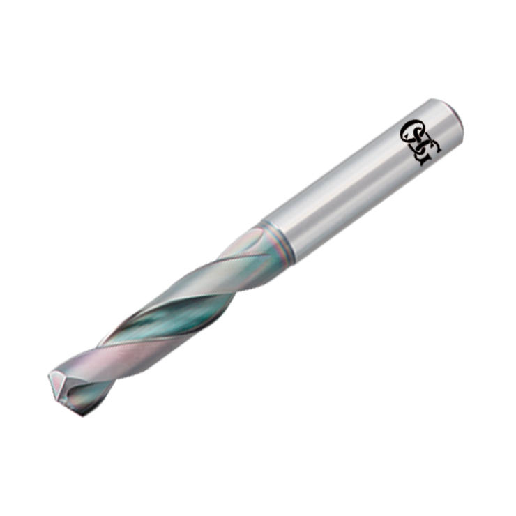

本年2月、穴面取り工具として長らくご贔屓頂いた超硬リーディングドリルFX-LDSの後継としてリリースしました、AD-LDS(右図)でございます。では、後継としてどんな点がリニューアルされたのか?皆さまと確認してみたいと存じます。

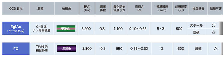

その1)コーティングがEgiAs(イージアス)コーティングへ変更となっております。その効能は
1. 従来のFXコーティングに比べ、硬さがHvで500アップ
2. 酸化開始温度が250℃上の1100℃へ
つまり耐摩耗性と耐熱性が向上し、より高速な切削条件で、より長寿命なリーディングドリルへと進化を遂げた訳でございます。ぜひ、その進化ぶりをご体感頂きたく存じます。詳細は、以下、当社グループ会社のオーエスジーコーティングサービス株式会社(OCS)の資料でご確認くださいませ。
その2)あまり大きな声では言えませんが(笑) 本年6月に価格改正され、お値段は高くなってしまいましたが、実は20%ほどお安くなり、お求め易くなっております。
以上、耐久性が向上し、お求め易い価格体系となったAD-LDSは、一部発売が遅れておりますが、φ0.5~φ12まで9サイズ、ロングシャンク仕様のAD-LS-LDSはφ3~φ12の6サイズを準備しております。皆さまの夢をカタチに、本稿も皆さまのお仕事の一助となれば幸いでございます。
