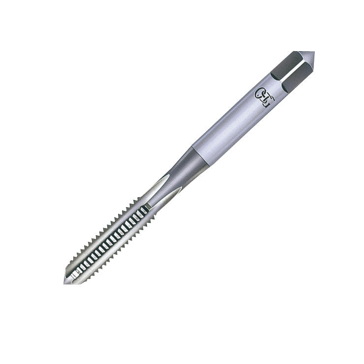

タップ加工においては、熱硬化性樹脂は、刃先剛性があり耐摩耗性を考慮した窒化処理を施した「EX-PLA-HT」がお薦めです。超硬タップなら最高です。
熱可塑性樹脂は、切れ味がよい「EX-SUSシリーズ」がお薦めなんです。双方とも加工後、熱が冷めると収縮する傾向がありますので、オーバサイズが推奨です。加工中はどちらも発熱を抑えるための切削油を十分供給することをお願いしております。

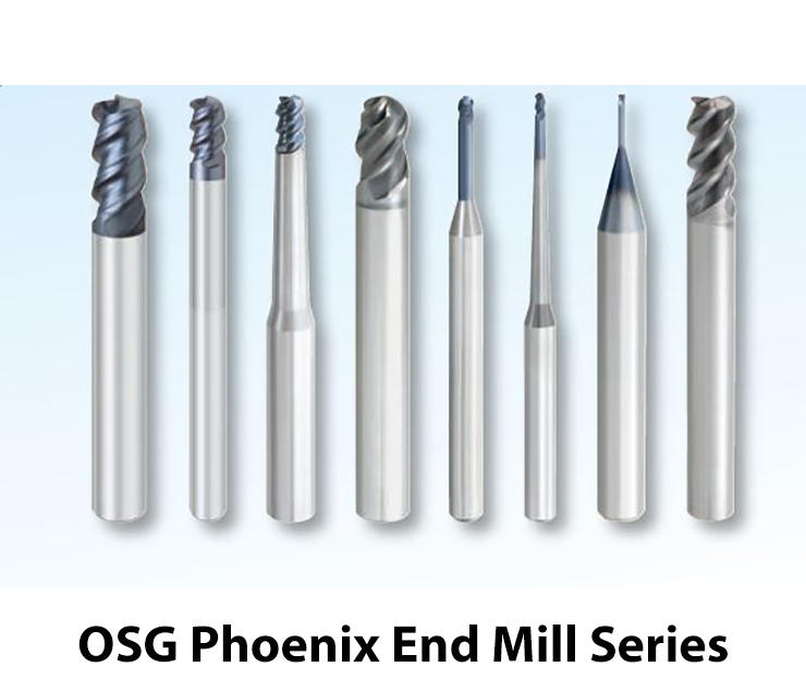

謹啓、盛夏の候、皆様にはますますご健勝のこととお慶び申し上げます。気づけば夏至も過ぎ、実感はございませんが陽は短くなり始めております。そんな訳で今月も、皆様のお仕事がいっそう早く片付きますように…の想いでイチオシ製品をご紹介させて頂きます。今月は、先月まで3ヵ月続いたOSG PHOENIXシリーズと同じPHOENIXを名乗りながらもソリッドのエンドミルPhoenix End Mill Seriesのご紹介です。

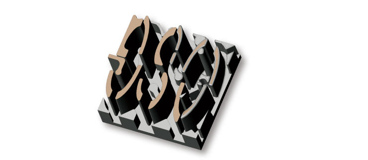

Phoenix End Mill Seriesは、特に突出しの長い、深い部位を高能率に加工できることをコンセプトに開発されたエンドミルです。荒加工~仕上げ加工の加工時間を、例えば48%削減できたり、62%削減できたり、53%削減できたりするエンドミルでございます。

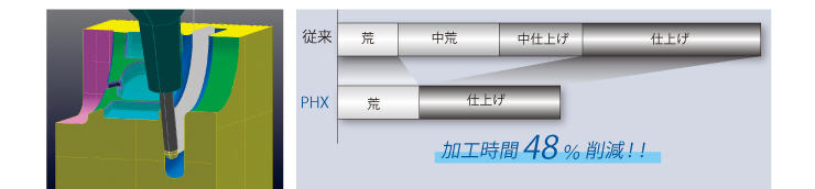

■48%削減事例
被削材:NAK80(40HRC)、使用機械:5軸加工機、主軸タイプ:HSK A63タイプ、切削油剤:なし(エアブロー)、最高回転数:18,000min-1、ホルダ:焼ばめホルダ
上記加工を実現できた秘訣は、以下の考え方によるものでございます。

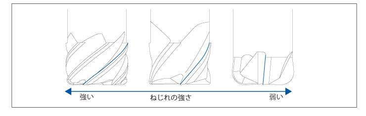

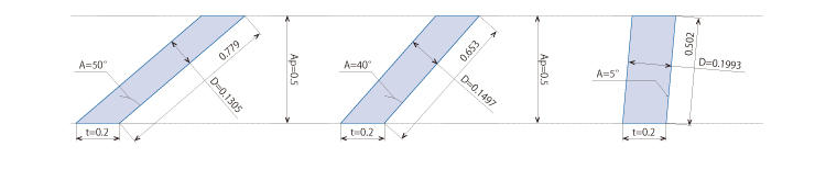

ねじれ角による効果(同切込みでの比較)
下図は、一刃切込みが0.2mm(t=0.2)の場合の刃先のねじれによる切りくずのイメージ(R形状無視)です。切削条件が同じ場合、切りくずの体積は変わりませんが、切りくずの形状が変わることで発熱量も抵抗も変わります。
単位時間あたりの切りくず排出量を一定にしながらも、抵抗を抑制、発熱も抑えエンドミルの損耗を抑えつつ、高能率な加工を実現する・・・それがPhoenix End Mill Seriesの基本的な考え方なのでございます。

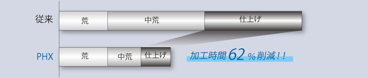

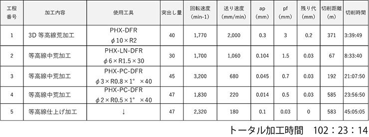

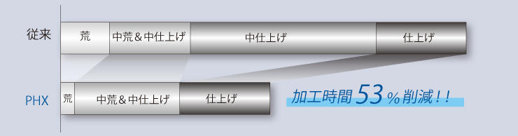

■加工時間62%削減事例 『PHX-DFRによる深リブ加工L/D=20超え』
ワーク寸法:80x80x45mm、被削材:SKD61(50HRC)、使用機械:3軸加工機、主軸タイプ:HSK A63タイプ、切削油剤:なし(エアブロー)、最高回転数:20,000min-1、ホルダ:焼ばめホルダ
あわせて短い刃長を採用することで高剛性を実現し、立ち壁加工の精度を向上、中仕上げ~仕上げ加工を安定して行えるような工夫を施したシリーズもございます。そちらの加工時間短縮事例がこちら。

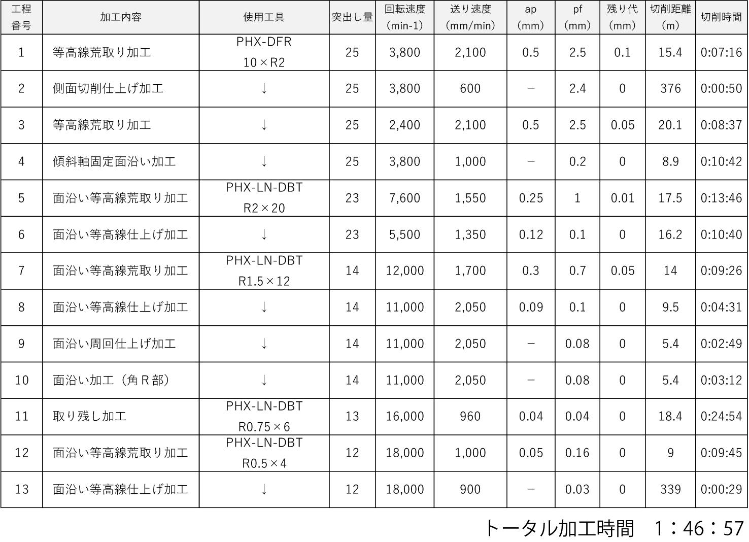

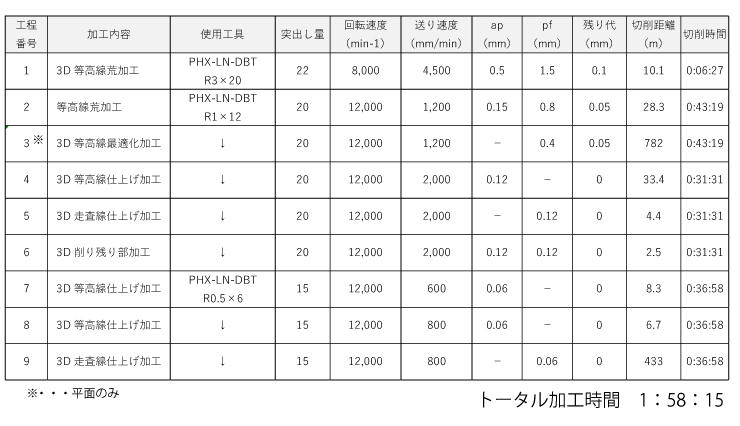

■加工時間53%削減事例 『PHX-LN-DBTでの時間短縮』
実際の加工状況をYouTubeでご確認頂ければと存じます。ぜひ『OSGJAPAN PHX』で検索ください。

【Q】 樹脂を加工したいのだが、どんなタップが適している?
【A】 樹脂は、アクリル・塩ビなど「熱可塑性樹脂」と、フェノール・エポキシ樹脂など「熱硬化性樹脂」とに分けることができます。熱可塑性樹脂には、切れ味の良いステンレス用のタップ(EX-SUS-POT、EX-SUS-SFT、EX-SUS-HTなど)を、熱硬化性樹脂には、樹脂用のハンドタップ「EX-PLA-HT」をお選び下さい。
