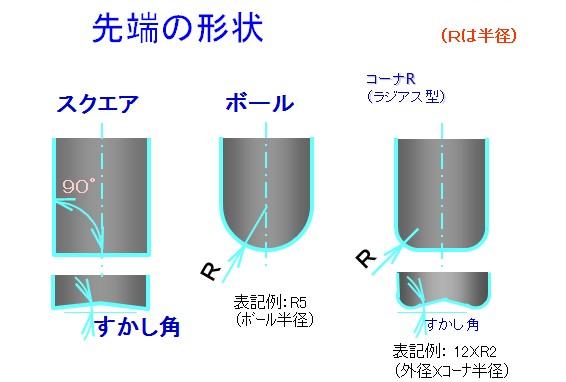

 では、そのエンドミルの底の刃の部分をピックアップしてみましょう♪ 底刃の形状は大きく3つに分ける事が出来ます。
   ①サッカーボールのようにボール形状をした「ボールエンドミル」
   ②角が直角90°の「スクエアエンドミル」
   ③コーナにRがついている、「コーナRエンドミル」
となります。③の「コーナRエンドミル」を「ラジアスエンドミル」と表現される方も沢山いらっしゃいますね。
 これらエンドミル、ボールエンドミルは少し置いておいて、スクエア、コーナRの2つの底刃をもう少し詳しくみてみると、実はこの両者達、底刃は真っ平ではなく、約2°程度の中凹になっているの、皆さんご存知でしたか!?
「底刃がついているからそのままZ方向へ加工したのに、真っ平にならないんだよな~」って疑問に思われている方、尋ねられて困っているあなた、そうです、これが答えです!エンドミルは中凹になっているのですよ!!
エンドミルは前後、左右と特に横に動かして加工することが得意な工具です。底刃の部分が真っ平のままだと、横に動かす際にもの凄く抵抗を受けながら加工しなければなりません。そこで、わずかな凹を施してあげるだけで、抵抗をぐっと抑えてあげることが出来るのです。

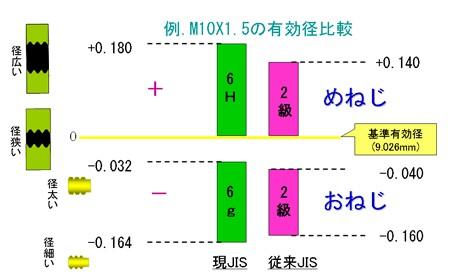

今月のFAQ / 2級ねじと6Hねじのねじ検査
【Q】2級ねじと6Hねじのねじ検査で同じねじゲージを使用しても良いですか?
【A】使えません。6Hと2級は規格が違います。規格が違うということは寸法許容差が異なります。
6Hのねじゲージでは2級のねじを保証出来ません。その逆もしかりです。
必ず6Hは6Hのねじゲージ、2級は2級のねじゲージを使って、ねじの合否判定をしてください。
