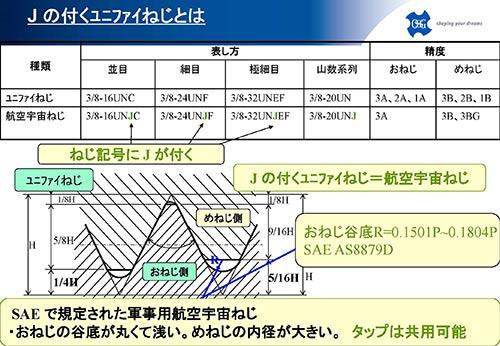

よく使用されているねじの規格って、御存知でしたか?
SAE AS8879D(ISO3161)に規定され、
航空・宇宙産業に多く用いられるねじとして、「UNJねじ」が該当します。
 「UNC」「UNF」などユニファイねじと何が違うの?
と、思われる方も沢山いらっしゃると思います。
「UNJ」ねじというのは、おねじの強度を高めるために、
ユニファイねじに対しておねじの谷の径を大きくし、
加えて谷底に丸みを持たせているのです。
 詳しくはこちらをご覧下さい。
 資料にも記載があるように、
UNJねじをタップ加工する場合、同じ呼び・山数であり、
2B級のめねじ加工であれば、ユニファイねじ加工用タップを使って頂く事が可能です。
 但し、航空機関係のねじというのは、精密さを求められる事が多く、
2B級ではなく3B級のめねじ加工を指定される事が多々あり、
その場合には特殊品にて専用精度のタップを作る必要があります。
 又、そのねじの合否判定を確認するゲージについては、
同じ呼び・山数・等級であったとしてもユニファイねじ用ゲージを共有する事が出来ません。
