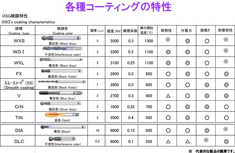

 工具の世界にも、紅葉のように赤であったり黄色であったりとまではいきませんが、
表面の色が変わる、そうです!コーティングされている工具が多々あります♪
 ざっと弊社のコーティングの名称や被膜色、膜厚や特性などを一覧にしたものをご覧頂けたかと思います。
コーティングの名称は各社表現が異なりますので御注意下さいね。
 コーティングを施す理由は様々かと思いますが、
主に、工具の表面の硬度を上げる事によって耐摩耗性が向上しますし、
工具と材料との間に起こる溶着や焼付き、摩擦係数の軽減などがあげられます。
 コーティングは、その方法からCVD法(化学蒸着)とPVD法(物理蒸着)とに分けられます。
CVD法は熱化学反応によって化合物を合成し、コーティングする方法で複雑な形状でも簡単に
コーティング出来るというメリットがありますが、処理温度が900~1100℃と高いので、HSS工具(ハイス)
には適用出来ません。
超硬のコーティング!といえば、処理方法はCVD法なのですね♪
それに対してPVD法は、真空中で金属を溶融蒸発させて、反応ガスを導入して硬質化合物として蒸発させる
方法で処理温度が500℃以下と低いので精密工具への適応も可能となり、主にHSS工具(ハイス)に
適用されているのです!

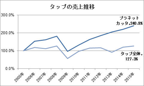

 10月26日~30日で予定されていたMRJの初飛行の再度の延期は残念でございました。楽しみにされていた方も多いと存じます。さて世界で40兆円、今後15年で80兆円まで拡大すると言われる航空機市場、MRJの経済効果で、日本の航空機市場規模1兆5千億円はどこまで膨らむのでしょう?すぐそこに迫ったMRJの初飛行と合わせて、ますます楽しみでございます。
 上記のグラフは、当社のタップ総数とプラネットカッタ(※プラネットカッタ・・・当社スレッドミルの呼称)の売上数の推移でございます。タップの2015年の実績が2005年比127%に対し、プラネットカッタは実に240%を超える伸びがご確認頂けると存じます。これは、めねじ加工が多様化していることを示していると考えております。
『なぜ、多様化?』
 では、何故めねじ加工は多様化しているのでございましょう?その理由として、3軸同時制御加工の普及の他、以下のことが想定されます。
① 従来のタップ加工では困難な難削材の増加
② 加工機の制約
③ 加工品位の向上
 従来のタップ加工では回転速度しかコントロールできないのに対し、プラネットカッタは、回転速度はもとより送り速度、取り代も調整が可能でございます。これらの調整可能な変数の多さが、上述の①,②,③において活きてくるのでございます。
 例えば②。高速・小型化されたマシニングセンタでは、「逆転機能が無かった」り、制御可能な最低回転数に制約があり最適な「タップ加工の回転速度が得られない」など、古典的なタップが物理的に使用できないケースもございます。そしてそれらの設備は、元来生産性向上を図るべく導入されるモノですから、タップ加工だけは別工程(例えばラジアルボール盤等)とすることは容認され難いものでございます。
