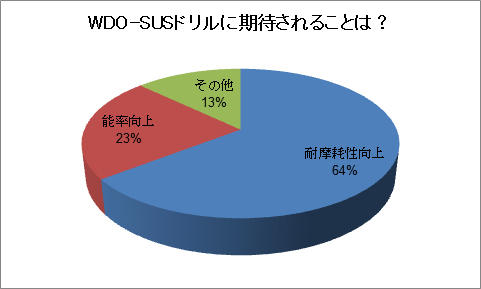

 WDO-SUSドリルに施された具体的な対策はカタログでご確認頂くとして、ご試用頂いたお客様のご評価を紹介したいと存じます。ご試用頂いたお客様のニーズは、圧倒的に『耐摩耗性向上』のニーズが多く、全体の60%を超えております。逆説的になりますが、まだまだ耐摩耗性に満足頂けていないお客様が多いのでございます。我々メーカはもっと精進せねばならないことを痛感させられます。
【WDO-SUSドリルをご試用頂いたお客様のニーズ】

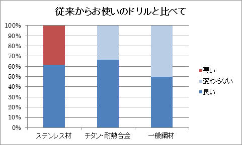

 さて、耐摩耗性向上の期待を持ってご試用頂いたお客様の評価がこちらになります。ステンレス材、チタン・耐熱合金の他、一般鋼材を加工されたお客様も、半分の方にご満足頂けております。
【ご試用頂いたお客様の評価】
【ご試用頂いたお客様の評価】
 WDO-SUSドリルは、ステンレス、チタン合金はもとより、更なる耐久性向上を求める全てのお客様に、是非お試し頂きたいドリルでございます。WDO-SUSドリルが、皆さまのお仕事の一助となり、日本のモノづくりの発展に貢献できれば幸甚でございます。

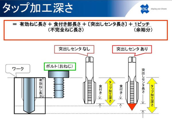

【Q】タップ加工をする際、有効ねじ長さを確保する為に実際どれぐらい深く下穴を開けておけば良いか?
【A】下穴の深さを考える場合、有効ねじ深さ+食付き部長さ(不完全ねじ長さ)+突出しセンタ長さ+1ピッチ分の余裕を見込んで、
下穴深さを設定されることをお勧めしています。
