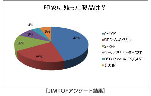

 今月は、先月ご報告致しましたAブランドから“S-XPF”(Xパフォーマー転造タップシリーズ)を紹介したいと存じます。グラフは今年のJIMTOFで弊社ブースにご来場頂いたお客様に伺ったアンケート結果でございます。A-TAP、今秋新発売のWDO-SUS、そしてS-XPFとAブランド製品に多くの関心を頂きました。 “S-XPF”は、持参したカタログが全て無くなる程、多くの方に関心を頂き、溝なしタップへの関心がいっそう高まっているでは?と感じた次第でございます。
