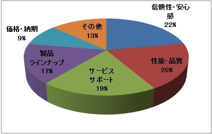

 グラフは、お客様がOSG製品をご利用頂ける理由、お客様にとっての当社の価値を伺ったアンケート結果でございます。「信頼・安心」という心理的要因、「性能・品質」という物性要因、そして「サービス・サポート」という製品以外での付加価値もご評価頂けていることをご教授頂きました。『Aブランド』は、いっそう「信頼・安心」と「性能・品質」の向上を目指すモノでございます。ご愛顧頂ければ至福の極みでございます。
